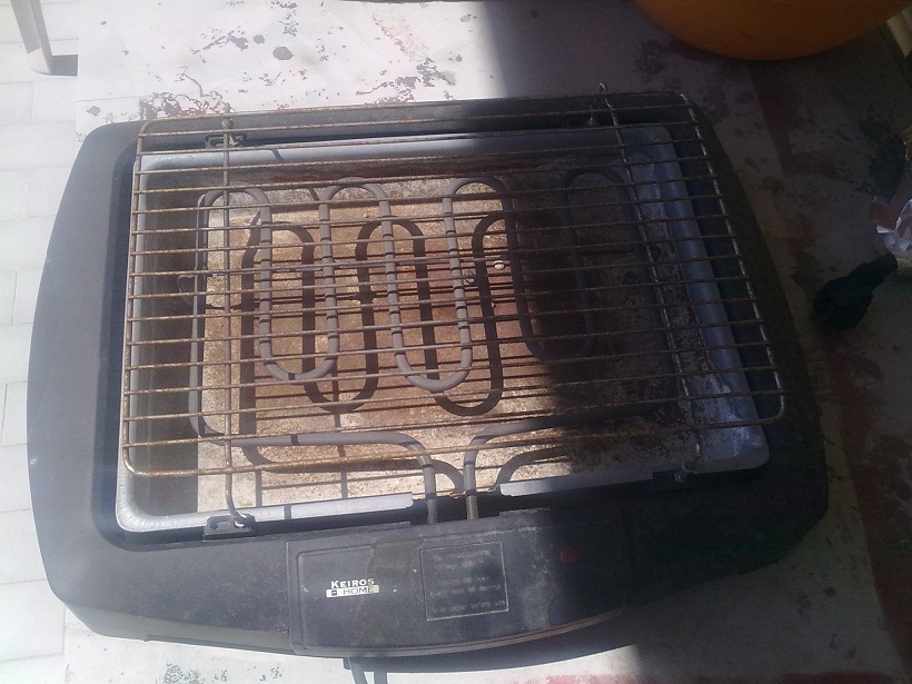

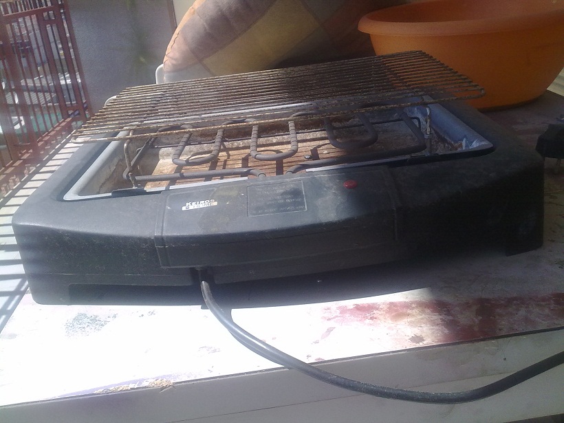

    la mia bistecch..preheater...XD
    Costruirsi un preheater-06062012521.jpgCostruirsi un preheater-06062012522.jpg

    ** stupendo xD hahahah la board la metti a diretto contatto con la griglia?
    3,033
    no ci metto 2 salsiccette di alluminio
    Regular Member L'avatar di DooM
    250
    Ok grazie! ora rubo la griglia ai miei e provo xD per stabilizzare la temperatura come ti comporti?
    3,033
    auhauhauahuah noooo usa una solo per quello!!! io ho adattato l'altezza della griglia dalla resistenza!
    250
    ahahha scusami non ho capito l'ultimo passaggio
  13. #33
    3,033
    se guardi la seconda foto la griglia è ad una certa distanza dalla resistenza...ho usato vecchie board per fare prove..ho regolato la distanza per avere 150-160 sulla board
