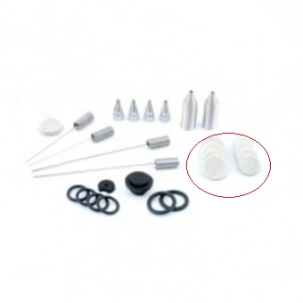

    piano piano si fà tutto....anche io ho iniziato da una piccola stazioncina di marca "ersa" io la reputo una delle migliori....poi mi sono innamorato delle cinesate e ho preso questa qui!!!cmq ti posto le foto:
    Nome: pistola-dissaldante-ct-brand.jpg
Visite: 424
Dimensione: 18.7 KB Nome: set-ricambi-per-stazione.jpg
Visite: 340
Dimensione: 14.8 KB
    dove è cerchiato in rosso, da una parte sono i filtrini e gli utensili per pulire la cannuccia che aspira, mentre dall'altra parte c'è la boccettina dove si attacca al succhia a stagno!!....e lì si ferma lo stagno...!!!!
