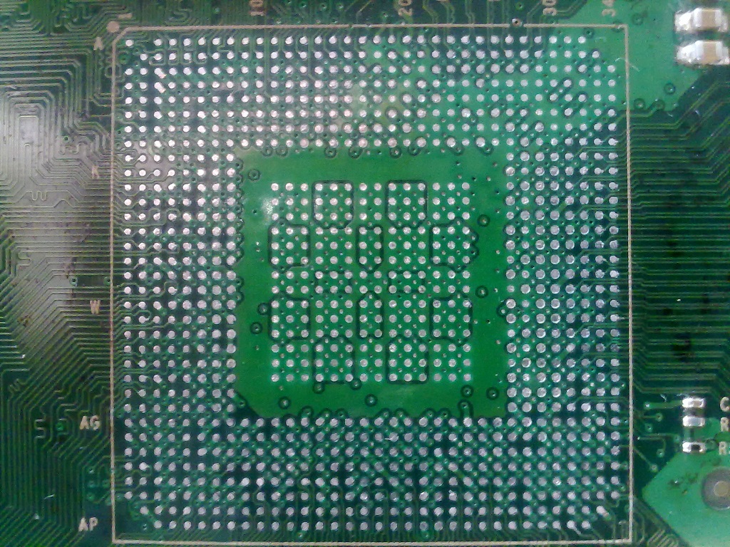

    come valutereste questo lavoro?
    ciao ragazzi! ho seguito i consigli del buon Raiden ed ecco il primo tentativo serio di reballing..ho fatto casini con la gpu però...si è graffiata la parte protettiva verde e alcune balls sono in corto..vabbè..ne comprerò una dalla cina già rimpallinata per 11 euro! mi valutate il lavoro fatto sulla mobo? grazieD

    bè visto così è un buon lavoro....io reball non ne faccio, però come prima impressione non è male
    più in là mi attrezzerò pure io nell'eseguire il reballing
    Rasenta la perfezione. Complimenti!

    ahaha grazie..entrambi troppo buoni

    Per essere il tuo primo lift direi che è venuto molto bene (paragonato ai miei primi) ma ci hai dato troppo dentro con la treccia in vari punti; le piste che vedo scoperte per qualche decimo sono almeno 6 ma non daranno problemi; invece in alto a sinistra vedo due grattate poderose che potrebbero darti problemi di corto in fase di attach con errori 0020 0021 0022
    Ultima modifica di ZioPippoSSJ; 26-03-12 alle 20: 17
    Non è che hai la mano molto leggera eh, ma per iniziare un 6.5 te lo meriti

    beh diciamo che mi devo impratichire..quindi mi sconsigliate di comprare gpu? potrebbe non funzionare?

    l'ideale sarebbe coprire le piste con vernice non conduttiva resistente a alte temperature, chiedi a raiden, io non l'ho mai trovata

    io forse la vidi su un sito cinese..ma costicchia..

    si, ce l'ho, è una palla aspettare che si asciughi ma meglio che rischiare corti

    come si chiama? così vedo se me la procuro! Grazie

    scusami ma il prodotto che usi è il Bungard Green Coat???
    perchè lo sta cercando un mio amico e avendo letto che tu ce l'hai mi piacerebbe sapere se va bene o se mi puoi consigliare un prodotto più valido

    quella vernice verde ce l'ho anche io ed e' una porcheria poiche ad alte temperature di fusione diventa liquida e copre i pad ...megli orischiare senza .
    Si chiama solder mask

    aspetto con ansia il mio preheater Speriamo di staccare perbenino
    Ottimo lavoro!
