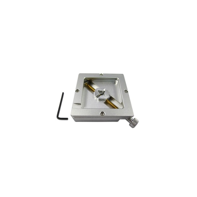

salve a tutti mi ritrovo a scrivere sul forum per trovare qualche consiglio utile su come reballare. Raccontandovi la mia breve esperienza ho effettuato gia una serie di reballing ma avendo poca manualita' perdo molto tempo ma soprattutto non riesco mai a staccare lo stencil senza che mi si stacchi qualche sferetta dal bga che poi devo reballare a mano. Solo una volta riuscii a fare il 99,9% di sfere reballate correttamente, poi per il resto mi toccava sempre reballare a mano 20/30 sfere (ecco spiegata la perdita di tempo)... per il momento reballo con il direct heat reball eccolo in fotoAllegato 20127

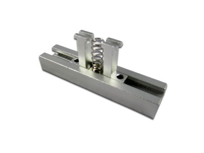

ma visto che mi sono trovato male sto aspettando questo
Allegato 20128
