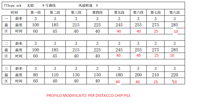

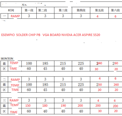

Chiedo info e valutazione sulla macchina per confronto dei profili adottati sui chip BGA ,Chip Video delle Mainboard notebook e Pstation xbox.

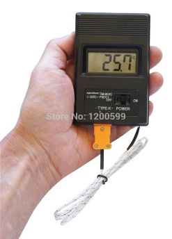

Chiedo per chi la usa, mi può aiutare a capire il suo comportamento temp rilevate dalla macchina e dalle mie 2 termocoppie esterne .
Tutto acquisisco insulti critiche per il mio post impostato e altro occorre imparare per chi sa più di me.
Sto cercando di leggere apprendere più possibili sui profili dei 3 stadi del Rework ma ho bisogno di input sulla mia macchina .
Con questa macchina non posso collegarmi al Pc, quindi per il Grafico ho problemi.
