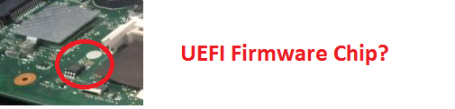

Ciao ragazzi, ho un pc Asus x54h con scheda madre k54ly rev.2.0 che non accende, inserisco il cavo di alimentazione, accendo, e compare il led verde di accensione per mezzo secondo, poi si spegne e si sente un suono provenire dal connettore di alimentazione, il suono è simile al suono del tester quando c'è continuità. Questa è la foto della mobohttp://uploads.tapatalk-cdn.com/2016...49814e21a1.jpghttp://uploads.tapatalk-cdn.com/2016...fc1da7af6d.jpg

Può essere il "bios" o meglio il firmware uefi nel chip che lo contiene che si è danneggiato ma senza schemi io non saprei cosa misurare, dovresti vedere se arrivano le tensioni li datasheet..ecc ecc...
Allegato 20043
Ho buttato l'occhio perchè ha il pallino bianco...
