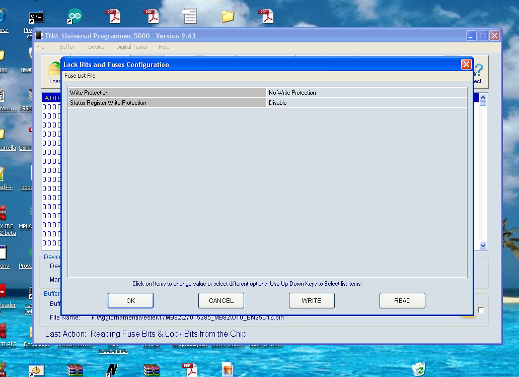

    Questo è il menù
    Nome: foto.png
Visite: 169
Dimensione: 384.8 KB
    GAMEPLAYCONSOLE likes this.
    Grottaglie (TA)
    Allora, fatte 4 letture e sono tutte identiche, il problema è quando scrivo, se verifico il file scritto con quello letto dopo la scrittura, non sono mai identici.

    Fai prima a provare con una SPI nuova, prima di mettere in dubbio programmatore e altro.
    Giusto per fare chiarezza il dump del bios sei riuscito a farlo giusto ? Però "non riesci a riscriverlo" con un altro file.
    Prova a cancellare la SPI, e a cancellazione effettuata fai il blanck test.
    Quasi sicuramente ti darà che la spi non è vuota.

    Up: infatti se faccio l'erase e faccio il blank check mi da blank check failed

    Ciao, per curiosità sei riuscito a fare progressi ?
    Grottaglie (TA)
    Si, ho sostituito il chip bios e tutto ok, grazie
