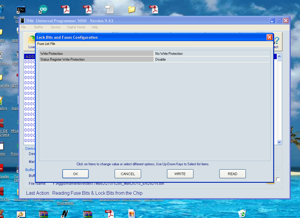

Questo è il menù
Allegato 20046
Allora, fatte 4 letture e sono tutte identiche, il problema è quando scrivo, se verifico il file scritto con quello letto dopo la scrittura, non sono mai identici.
