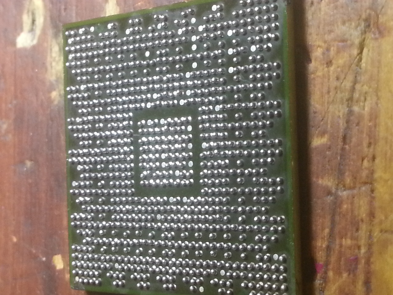

    salve vorrei un consiglio su delle balls prese 2 giorni fa da un sito italiano queste balls anche se arrivo al punto che si fondono restano sferiche cioe non si siedono sui pad del bga quelle poche che si attaccano e giusto quel poco che tocca il pad restano opache flex gel 223 e di solito se sono che toccano il pad anche se un po spostate scaldandole vanno sole sul pad saldandosi queste no restano la dove sono o messo una foto cosi vi rendete conto a 300 gradi restano cosi come le vedete vorrei sapere se avete idea il perche o parlato con quelli del sito e mi garantiscono che le balls sono buone nn vecchie e non presentano ossido vedendole cosi nel contenitore grazie foto fatta con cell ma rende bene l'idea

    Ciao , specifica gentilmente anche come cerchi di saldarle al bga, se con flussante e se si' come spalmato, quando ne metti, poi usi aria o un fornetto ? e se si a che temperatura?

    ma il flussante lo metti?... il bga sembra secco!......
    44

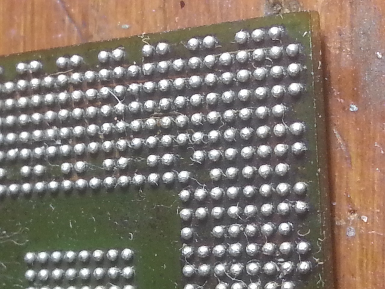

    si metto il flussante Amtech 223 ne metto giusto un velo per far appiccicare la balls lo vedi secco perche lo lavato dopo uso stencill calore diretto temperatura 230 240 gradi stazione aria o alzato la temp anche a 260 e 300 ma il risultato e quello che vedete in foto dopo tolto lo stencill anche se non si so saldate tutte messo un altro po di flux e provato diverse temperature temperature oltre a quelle che o detto fino ad arrivare a 400 ma le ball rimangono cosi getto aria bassa media o alta non fa differenza ste balls restano cosi e a dirla tutta ne o provato 3 bga a fare come prova alcuni uscivano non lucidi opache e vedendole a microscopio dgt sopra facevano come delle righe qua ce una foto di altro bga non pulito perche poi mi so rotto ma le balls se le guardate vi rendete conto

    Ma stai usando le balls con lo stanchil direct?
    Se e' cosi' ti consiglio o di eliminare gli stanchil e prendere. Quelli no direct. Oppure di prendere la pasta mechanic e eliminare le balls.

    e tutti quei pelucchi??? che sono??

    si e una atten 8586 flux orig e poi fin ora o sempre usato stencill aria diretta mai fatto questo effetto sempre saldate precise e lucide quindoi che centrano lo stencillanche se dissipano un po la caloria con le altre no??solo dato che non ho i boccetti delle bals vecchie non ricordo se erano lead o leadfree secondo me le 2 senza stagno

    mi sa che hai le ball senza piombo allora.....
    5,946
    Contento tu' a usare stanchil direct con le balls .....
    La conosci la differenza tra stanchil direct e stanchil no direct ?
    sai che con quelli direct serve la pasta , e con quelli no direct servono le balls?
    ecco , per me' stai sbagliando approccio , poi fai come meglio credi !

    le balls sono con piombo 63%stagno e 37 piombo io o questi stencill che li uso da 2 anni mai problemi a saldare balls solo con queste fa cosi ma forse o risolto problema e il flux o provato un fux scadente che usa un amico per saldare tubi rame come idraulico e si so saldati solo che non e no clean logicamente quindi manda in corto tutto pero lo usato su un chip fritto a 260 gradi e ok devo cambiare flux mi consigliate qualcosa di buono per queste balls a prezzo buono

    Di tutto questo minestrone non ho ancora capito se ti sei reso conto che di solito si lavora in questo modo:
    Direct e pasta
    No direct e balls 60/40.
    Continui a girarci intorno....
