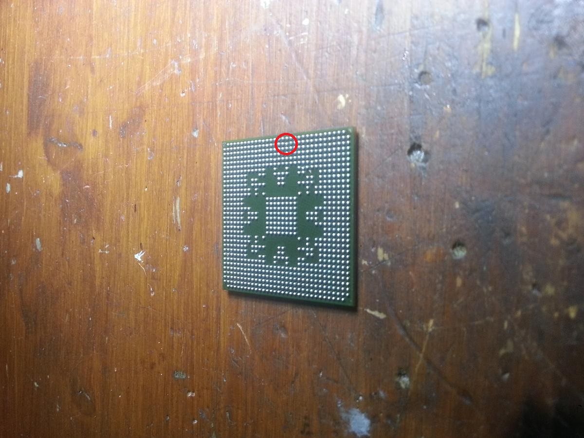

ti riporto la mia esperienza personale, utilizzo una stazione Atten 8586, flussante Amtech 559 made in usa acquistato a poco dalla Cina, una spatola, le balls Sn63Pb37, Jig 90x90.
Per prima cosa si applica uno strato di flussante sul processore BGA e con la spatola si elimina l'eccesso, poi si allinea la griglia con lo stencil 90x90 e si fanno attaccare le palline, una volta che sono tutte al loro posto
imposto la stazione a 420° fuoriuscita d'aria minimo nella mia è 1 cercando di buttare l'aria in modo obliquo in meno di 10 secondi già le palle si "siedono" la pressione è minima quindi non saranno mosse durante il
loro posizionamento.

grazie del supporto, sono arrivato al risultato che ho sempre avuto dai miei reballing,che ultimamente non riuscivano viste come da foto a inizio discussione e vi dico che cosa strana era come pensavo ma non convinto era il flussante colpevole, forse andato a male boooo lo stesso di quello che mi e arrivato pero ora lo conservo in frigo
devi esercitarti ancora un po... se le guardi bene sono ancora leggermente storte... non si sono sciolte bene...
forse e la qualita della immagine lo fatta con cell utilizanda app lente ma sono lucide e perfettamente allineate e occupano tutto il pad
questa è la prima che ho visto.. poi c'è ne sono altre.... e il fatto che non sono lucide... non è da sottovalutare...quando non sono lucide non sono nemmeno belle tonde.. e non nè da sottovalutare nemmeno questa....

il problema e che il negozio dove facevo reballing, assistenza, vendita informatica, e stato chiuso dalla finanza, perche eravamo promotori della zona ad aprire agenzie scommesse online, per di piu betpassion, io mi occupavo ordinare balls, flussanti, trecciole, ecc ecc,usavo stencill aria diretta, e non ho mai avuto i problemi che ho ora, adesso sono costretto a fare il reballing a casa, solo che non ricordo che tipo di balls erano, con o senza piombo, che flux usavo, penso amtech barattolini da 50 gr ricordo i colori, uno biano, uno verde acqua, e uno blu, e quando saldavo le balls si scioglievano benissimo, sempre fatte con stazione aria a 240 gradi. se quando toglievo lo stencill qualche balls era un po spostata, una spennellata di flux e li vedevo che andavano a posto perfette sul pad , con queste altre balls che sto usando ora, che contengono piombo sto avendo problemi tipo, le balls si saldano e sembrano lucide, ma poi quando si raffreddano si fanno opache,flussante che sto usando in siringa e amtech 223 originale no clone, e dopo che tolgo lo stencill pulito dal flux vecchio della saldatura lo rimetto nuovamente, e riscaldo senza stencill cosi se ce quache balls spostata va a posto, ma ce ne sempre qualcuna che nn va sulla pad inoltre le saldo con una temperatura piu alta a 380 spero di avere corretto un po e che capite grazie non so un mago a spiegarmi questo si era capito nooooo hahhahahahahaahahh
se ti vengono non perfettamente a sfera aumenta di pochisismo il flussante. e ricordati di centrare stencil. le sfere devono essere centrate a prima botta quando si sciolgono.
certo che lo stencill e centrato,questo e il procedimento che faccio metto un velo di flux, poi metto lo stencill centrandolo al millimetro, prendo due coccodrilli piccoli e fermo lo stencill su due latti opposti, ai due lati liberi prendo dei pezzetti di scotch di alluminio e lo metto da bloccare stencill al bga poi tolgo i coccodrilli e lo metto anche la,poi metto lo stencill sopra la vaschetta e faccio cadere le balls,guardando che siano tutte piene e che nn ce ne siano in piu, poi voglio dire lo sempre fatto mica e la prima volta la procedura e sempre la stessa, ma con queste sfere ho difficolta, voi mi dite cose come se fosse la prima volta ma se leggete ne o fatte parecchie e tutte benissimo, da quando le sto facendo a casa vedo cose che non mi spiego come detto gia su, cioe sfere che nn attaccano mentre saldo belle lucide e dopo raffreddate si opacizano,e quelle attaccate al pad non perfette poco spostate, togliendo stencill riscaldate di nuovo con altro flux, non tutte le vedo che vanno sul pad come se ci fasse una calamita nn riesco a capire perche come suggerito da kastor81 o provato anche con temp 420 uscita aria minimo per 2 minuti piu o meno(tempo nn rigoroso ma senza danneggiare bga a quella temp)ora penso le balls lead free si saldano meglio di quelle con piombo??mi sta venendo un grande dubbio che le balls del negozio erano lead free!
