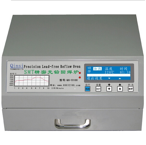

    capra lo sai che cosa serve questo?????
    Nome: Chinese-English-operating-font-b-system-b-font-QS-5100-Desktop-Automatic-Lead-Free-Reflow-Oven.jpg
Visite: 187
Dimensione: 71.2 KB
    haa vero per metterci i giocattoli della lego!!!!

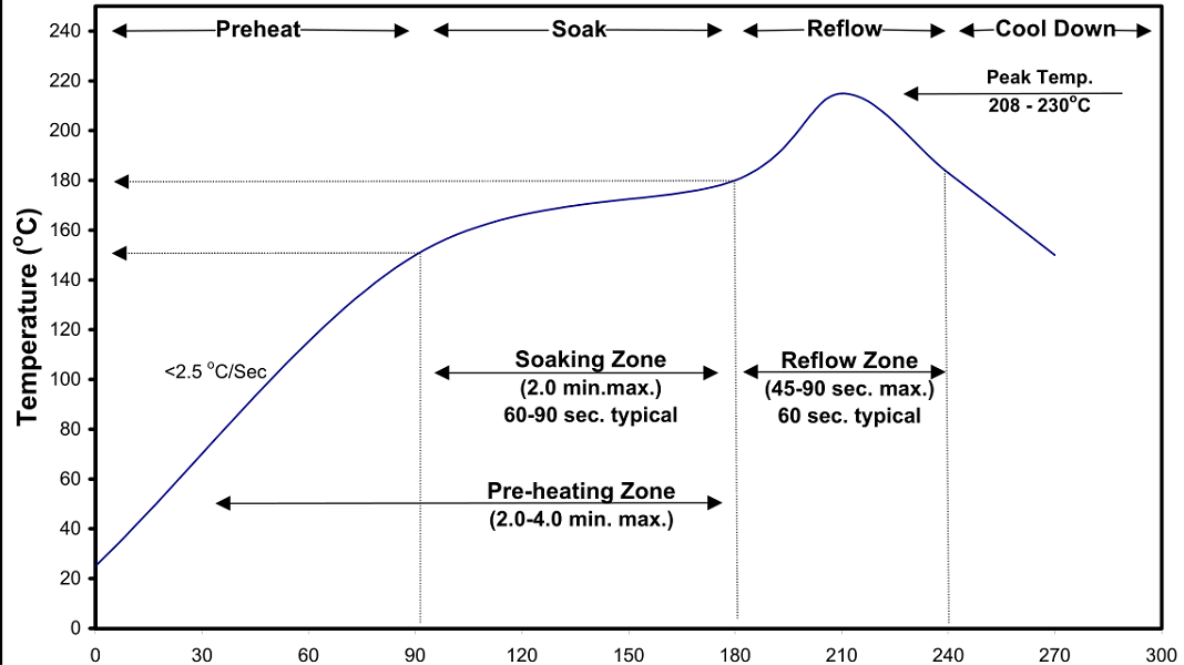

    se vuoi ti spiego anche il significato della parola reballing e della parola BGA... con la manina ci si fanno le seghe... purtroppo in ita esiste gente come te che fanno reballing con le bistecchiere e si permettono anche di dire sono reballer guardando i video sul tubo... e sono convinto che non sai nemmeno la differenza tra un macchinario automatico e non... e non sai nemmeno creare un profilo della tua macchina...
    ANZI VUOI DERIDERMI... Spiegami le fasi di prehart, soak e reflow... (ti do un piccolo aiutino non è roba da mangiare)!!!!!
    TI DO ANCHE LE ISTRUZIONI PER MONTARE I LEGO:
    Nome: bga%20profilo.png
Visite: 181
Dimensione: 99.5 KB
    Se non lo capisci ti spiego io....
