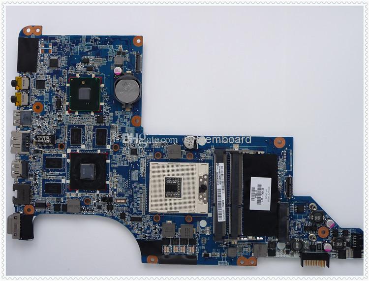

    Ciao ragazzi, ho un problema con un HP DV74011, il pc si avvia con schermo che si illumina e rimane nero, partono le ventole a palla, e sulla tastiera ci sono i led del tasto con il segnale acustico e del wifi il accesi, ho sostituito la gpu con una nuova, ma stesso problema, sostituito anche il north bridge con uno nuovo, ma sempre stesso problema.
    I BGA sulla mobo sono 2 la gpu e il northbridge, come gpu il pc monta una ATI 216-0772000 mentre come northbridge monta un INTEL BD82HM55.
    La scheda madre è una DA0LX6MB6F2 REV:F :
    Nome: 0123.jpg
Visite: 142
Dimensione: 70.2 KB
    Secondo voi cosa può essere ?

    ma la musica del sistema operativo che parte proviene dal pc...

    no a me nn si sente nessun suono, lo schermo rimane come nel video e nessun suono, provato anche a collegarlo ad un monitor esterno ma sempre stesso problema.

    devi fare un video del tuo pc e vedere i led mausic come si comporta... può anche essere la CPU che hanno una parte video.. sempre se secondo te sei sicuro che entrambi i reballing siano andati a buon fine...
    la prova del monitor esterno la devi fare in VGA non in HDMI...

    Si la prova del monitor esterno l'ho fatta in vga, comunque non si sente nessun suono, accendo, ventole a palla e led del tasto con il segnale acustico e wifi accesi.
    Comunque i reballing sono andati a buon fine, ho sostituito anche la gpu e il northbridge.

    i led e normale che restano accesi.... come detto prima prova a cambiare la CPU....

    schema della mainboard ?
    edit: volt sui vari coils ? (induttori)
    salvati bios originale e poi prova a metterlo da sito internet ultima versione.
    per salvare il bios con il programmatore prima fai read... e poi salva se fai salva solo ti salva un fake file

    Ciao, perche' prima di sostituire la gpu e il northbridge non hai fatto un reflow al core die 100sec 3cm 350° con pistola aria calda, di solito cosi' individuo il chip da sostituire perche' il notebook riparte temporaneamente.

    non ho capito, devo provare a riprogrammare il bios ?
    cmq non ho ancora provato a sostituire la CPU in quanto non ne ho altre.

    Occhio che questi bios sono cryptati e/o compressi.
    Scaricalo da internet (se trovi un dump funzionante meglio) e lo passi da phoenix tools per capire se crypato. Fai una comparazione tra il tuo dump e quello scaricato o decrypato per vedere se va tagliato nella parte iniziale o finale

    Ma gli hp non hanno una procedura per riprogrammare il bios da pendrive ?

    gli hp si riporgrammano con la procedura hp ossia tasto windows+b, ma ci deve essere inserito l'hard disk che contiene (se non si è eliminata la partizione recovery) il bios per il notebook. la cosa della pendrive si chiama crisis recovery. provata una volta su un dell ma nulla. chissa dove sbagliavo.
