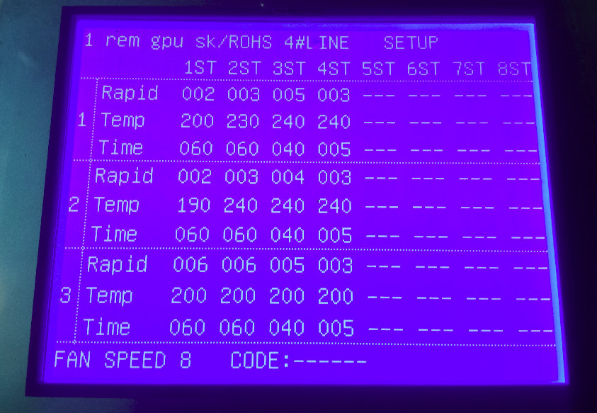

    oggi ho deciso di stressarvi un pò , sto cercando di creare un profilo per la rimozione della gpu sui portatili, il mio problema si presenza nella fase finale del ciclo.
    quando la macchina arriva alla fine del quarto step non fa partire la pompa del vuoto in automatico ma devo forzare io la fine del ciclo premendo il tasto stop, solo a questo punto si attiva la pompa, il problema che negli altri profili lo fa in automatico, in questo profilo che ho modificato non lo esegue, sapreste spiegarmi il perchè?

    il profilo è impostato cosi
    1° fase: preriscaldo scheda madre
    2° fase: inizio a portare la zona interessa a temperatura
    3° e 4° fase: raggiungo la temperatura per staccare il componente.

    Ciao io ho la tua stessa macchina...il problema sta nell'ultimo step in cui il top ha lo stesso target di temperatura del terzo spep x 5" ...che senso ha direi io? E lo stesso dice la macchina non sapendo interpretare e va in blocco... Elimina l'ultimo step oppure varia il top di + 10 gradi e vedi che andrà.. Fammi sapere

    OK risolto pensavo che non gli interessasse il cambio di temperatura, adesso modifico un po il profilo, grazie mille
