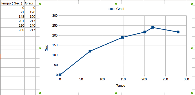

    Ciao A tutti,
    Volevo chiedervi una mano, sto cercando una soluzione economia per visualizzare il grafico della temperatura sul mio pc, per adesso riesco solo a trovare soluzioni che PARTONO dai 400€, soltanto che vorrei evitare in tutto e per tutto di spendere questi soldi.
    Il mio obbiettivo e visualizzare tutte le 3 zone ( plats, hot gun superiore, hut gun inferiore ).
    mi sono venute in mene due cose, ecco perchè vi scrivo, per sapere se può funzionare ed in caso negativo trovare un alternativa.
    la prima:
    usare il PC410 come rilevatore e non come controllore, ed usare il software honton per visualizzare le 3 forme d'onda sul pc.
    la seconda:
    usare rex-c100 al posto del PC410 utilizzando sempre il sw honton.
    dite che è possibile?
    altrimenti avete altre ideee per non spendere 400€?
    per adesso ho ottenuto un grafico simile a questo

    Se non sbaglio il REX non lo puoi collegare al pc, con il pc410 hai la possibilità di collegare solo 2 sonde, vedi te!!!

    Ciao Grazie per aver risposto, quindi se collego un pc410 senza programmarlo posso leggere lo stesso la temperatura?

    Ma con la honton ht-r490 non puoi vedere il grafico sul display ?

    Con la r490 puoi settare solo le temperature, il problema che queste non reali poiché sono prese sulla bocca del hot gun e non sulla scheda, oltre a questo non si può visualizzare nessun grafico sul display ( che io sappia ). Per questo ho chiesto se esiste un soluzione alternativa ed economica
