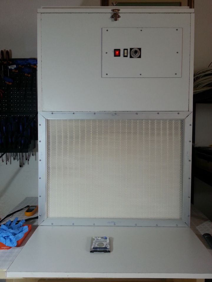

    Salve ragazzi dopo il primo progetto di camera bianca non soddisfacente sono passato a un'altro progetto ho ordinato questo [url=http://www.ebay.it/itm/Ventilatore-Aspiratore-Centrifugo-DD-7-7-Motore-Monofase-95-W-cappa-industriale-/271305311967?hash=item3f2b0e86df]Ventilatore Aspiratore Centrifugo DD 7/7 Motore Monofase 95 W cappa industriale | eBay[/url] e questo [url=http://www.technosrl.info/prodotto/filtri-hepa-minipleat-spessore-68-mm/]Techno Filtri Hepa Minipleat spessore 68 mm - Techno[/url] voglio costruire una cappa a flusso orizzontale secondo voi puo' andare bene la scelta filtro 457x610x68 e del motore???

    Nome: 20151104_112257.jpg
Visite: 1873
Dimensione: 84.5 KB
    Salve ragazzi progetto camera bianca quasi terminato che ve ne pare.

    Citazione Originariamente Scritto da xtillo Visualizza Messaggio
Visite: 1873
Dimensione: 84.5 KB
    Io metterei un pad 10x10 magnetico per tenere ferme le viti "con l'aspiratore che hai preso te le succhia via" hahhahahah scherzo!!!!!!!!!!!!
    Sembra un bel lavoretto, metterei uno schizzo di come dovrebbe essere finito, così se abbiamo consigli fai in tempo a fare mod

    Ciao, anch'io all'inizio avevo costruito una cosa del genere ma non mi convinceva tanto mi si depositava sempre della polvere sul disco e poi con i fori che dovevi mettere le braccia per lavorarci non era il massimo, con quella che ho costruito sei piu' libero di muoverti come vuoi.

    Questo e' il sistema che usano per costruire le cappe a flusso laminare sia orizzontale che verticale, io ho adottato il sistema orizzontale, me la sono autocostruita cercando di spendere il meno possibile, ma comunque ho sempre speso dei soldi fai conto che solo il flitro HEPA che vedi davanti costa 240 euro, con questo sistema mi trovo bene, ho provato a lasciare aperto un' hardisck per un po di tempo e depositi di polvere pari a zero.

    Ciao xtillo. Scusa per le continue domande. Quindi tu in questo modo crei un flusso di aria pulita inglobando l'HD all'interno in modo che le micro particella vengano allontanate senza depositarsi sull'hd.
    Spero di essere stato chiaro nei concetti. Devo parlare con un amico che è un grosso rappresentante di prodotti elettromedicali vediamo se riesce a farmi avere qualche filtro Hepa, a quale specifiche devo stare attento per il filtro?
    Jan 2014
    404
    Ciao, si certo, in quel modo si crea un flusso d'aria filtarta al 99.99 % e nello stesso tempo il flusso d'aria tiene lontana la polvere che si vorrebbe depositare sul disco, comunque se il tuo amico e' un rappresentante lo dovrebbe sapere, le caratteristiche e' filtro HEPA PER CAPPA A FLUSSO LAMINARE lo spessore che mi hanno consigliato e' 68mm che e' lo spessore montato per lo piu' su tutte le cappe a flusso laminare, questo e ' dove l'ho comprato io [url=http://www.technosrl.info/prodotto/filtri-hepa-minipleat-spessore-68-mm/]Techno Filtri Hepa Minipleat spessore 68 mm - Techno[/url]
