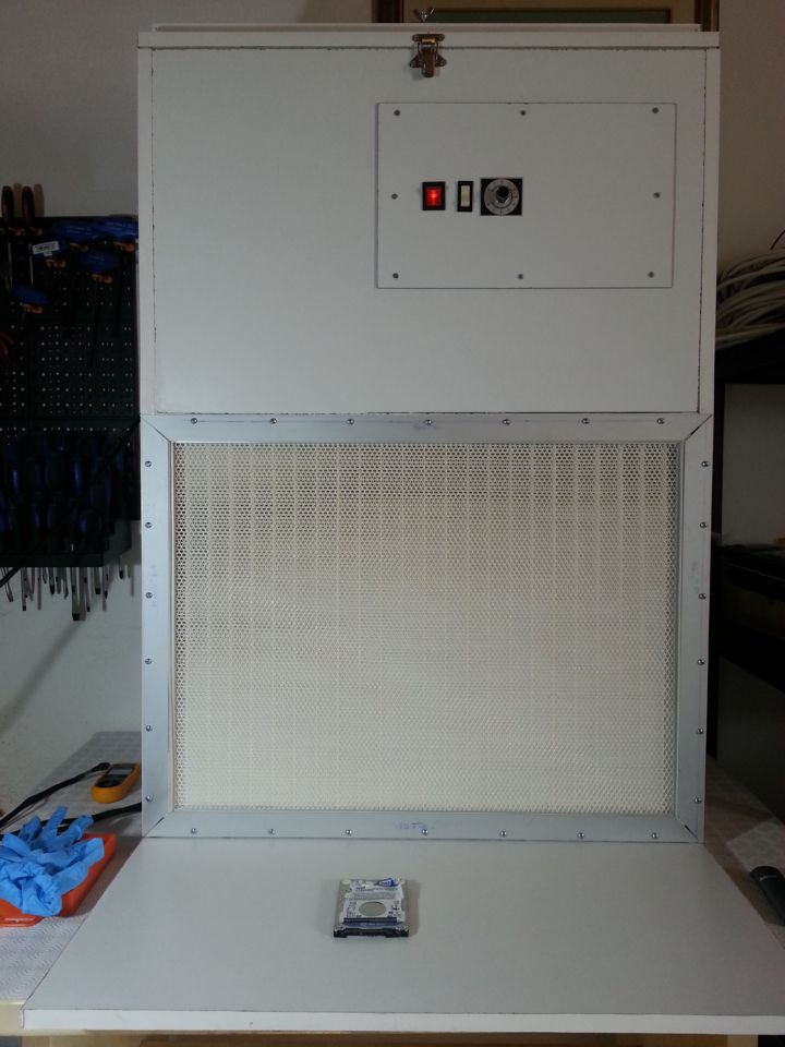

Salve ragazzi dopo il primo progetto di camera bianca non soddisfacente sono passato a un'altro progetto ho ordinato questo [url=http://www.ebay.it/itm/Ventilatore-Aspiratore-Centrifugo-DD-7-7-Motore-Monofase-95-W-cappa-industriale-/271305311967?hash=item3f2b0e86df]Ventilatore Aspiratore Centrifugo DD 7/7 Motore Monofase 95 W cappa industriale | eBay[/url] e questo [url=http://www.technosrl.info/prodotto/filtri-hepa-minipleat-spessore-68-mm/]Techno Filtri Hepa Minipleat spessore 68 mm - Techno[/url] voglio costruire una cappa a flusso orizzontale secondo voi puo' andare bene la scelta filtro 457x610x68 e del motore???
Allegato 19802
Salve ragazzi progetto camera bianca quasi terminato che ve ne pare.

Questo e' il sistema che usano per costruire le cappe a flusso laminare sia orizzontale che verticale, io ho adottato il sistema orizzontale, me la sono autocostruita cercando di spendere il meno possibile, ma comunque ho sempre speso dei soldi fai conto che solo il flitro HEPA che vedi davanti costa 240 euro, con questo sistema mi trovo bene, ho provato a lasciare aperto un' hardisck per un po di tempo e depositi di polvere pari a zero.

Ciao, si certo, in quel modo si crea un flusso d'aria filtarta al 99.99 % e nello stesso tempo il flusso d'aria tiene lontana la polvere che si vorrebbe depositare sul disco, comunque se il tuo amico e' un rappresentante lo dovrebbe sapere, le caratteristiche e' filtro HEPA PER CAPPA A FLUSSO LAMINARE lo spessore che mi hanno consigliato e' 68mm che e' lo spessore montato per lo piu' su tutte le cappe a flusso laminare, questo e ' dove l'ho comprato io [url=http://www.technosrl.info/prodotto/filtri-hepa-minipleat-spessore-68-mm/]Techno Filtri Hepa Minipleat spessore 68 mm - Techno[/url]
