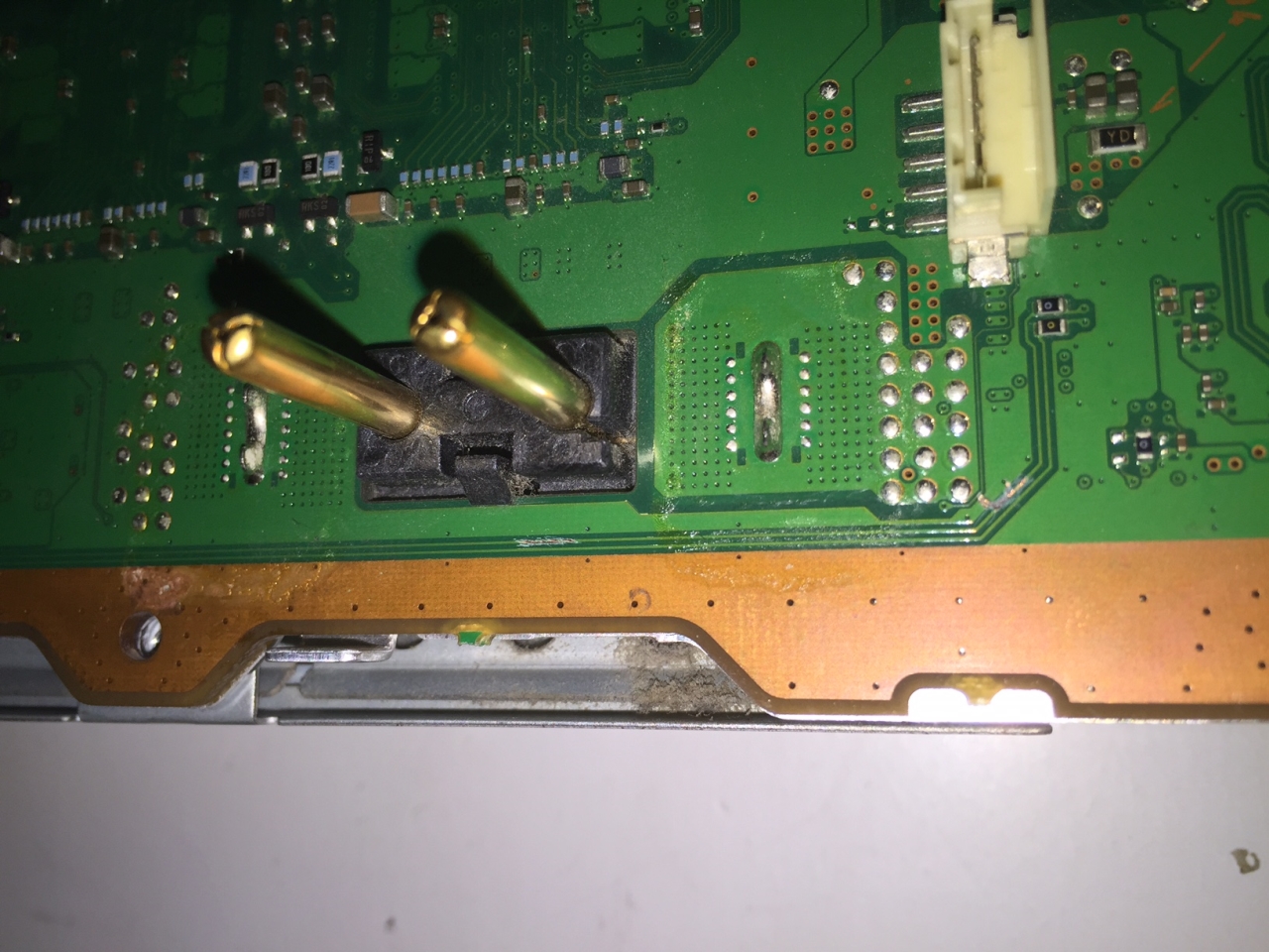

    Ciao a tutti ragazzi, un cliente mi ha portato la suddetta Console, con le usb non funzionanti, circa 1 anni fà, a detta sua è stata cambiata la pasta termica, perchè scaldava troppo... "tralasciando la qualità della pasta che è stata messa" da 1 mese circa, non funzionano le usb.
    Come di consueto, ho aperto la console, e controllato che tutti i collegamenti, tutto perfetto...
    Cosa mi consigliate? ho provato naturalmente a formattare l'hard disk, e reinstallare tramite pennetta il software, ma a parte il problema della pennetta che non legge in quanto è comunque connessa in usb, non leggendo nessun tipo di controller, sono impossibilitato a premere il tasto "PS"
    Avete Consigli?
    Mi sono dimenticato di dirlo, la Console è originale, non modificata in nessuna parte.

    Mi sembra che le 60 gb abbiano modulo usb separato dalla mobo...magari sostituendo quel modulo tutto torna a funzionare se è li il problema.
    Italia
    1,311
    le 60gb quelle retrocompatibili hanno una vite (quella che blocca la scocca sopra) che si sbaglia la lunghezza va a finire sulla scheda madre interrompendo un pista che porta alle porte usb... esperienza passata.... aprila e controlla la scheda madre zona usb..

    grazie a tutti, appena ho un secondo la riapro, ma possibile che succeda il tutto, dopo un anno "a detta del cliente" che è stata richiusa?
    Jan 2015
    108
    Sei un grande, è proprio tagliata di netto.... appena posso provo e vi faccio sapere!

    fai una foto cosi gli altri possono capire...

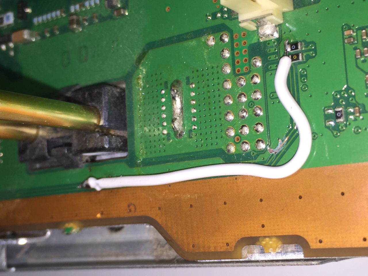

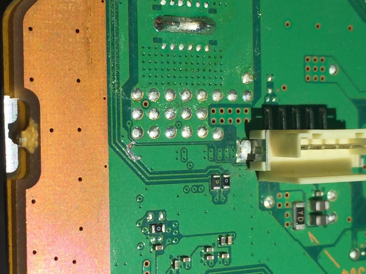

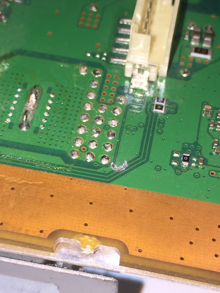

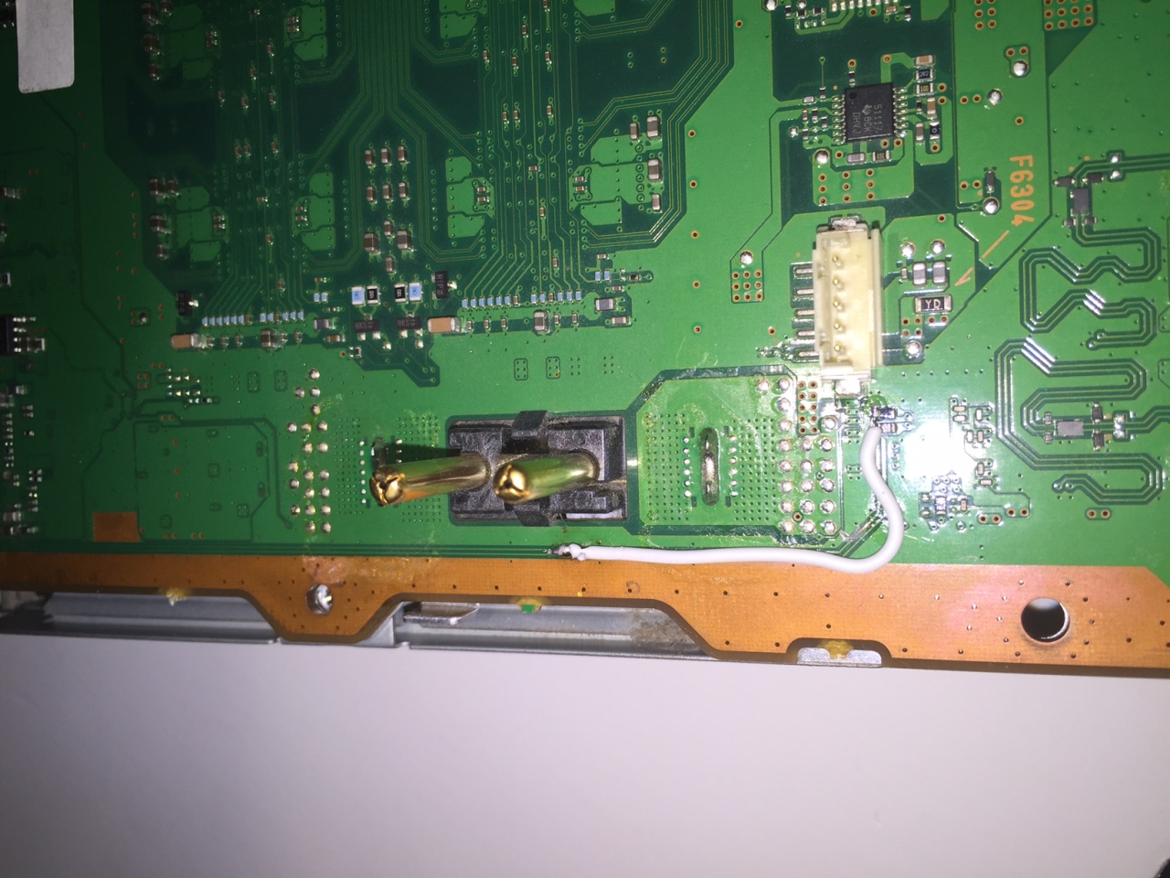

    Jan 2015
    108
    Come promesso ecco le foto del guasto e della sua sistemazione... cosa ne pensate della riparazione? Effettuata bene? la console è stata chiusa e testata per circa 4 ore con pennette, musica e film.
