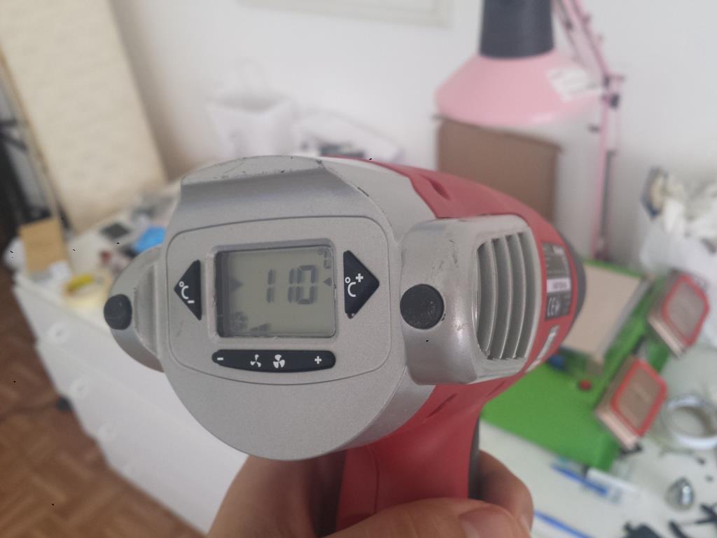

    Io addirittura per il raballing ho pensato ad una cosa spartanissima - la termo pistola, una però con la temperatura e portata d'aria regolabili, ne ho già una che uso per i lavori sui display
    Nome: pistola aria calda.jpg

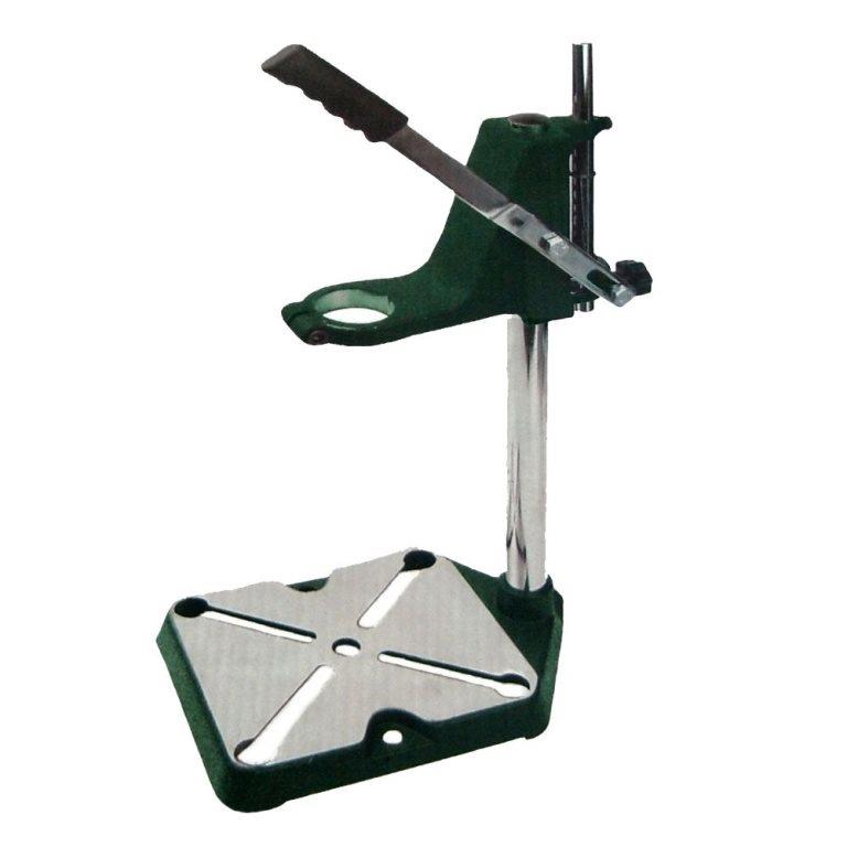

    poi un portatrapani che stranamente costano meno di ciò che chiamano base per il reflow - quella specie di braccio che tiene il manicotto dell'aria calda, e sono molto più massicci e pratici per il sollevamento
    Nome: 512oD5beHeL._SL1000_.jpg
