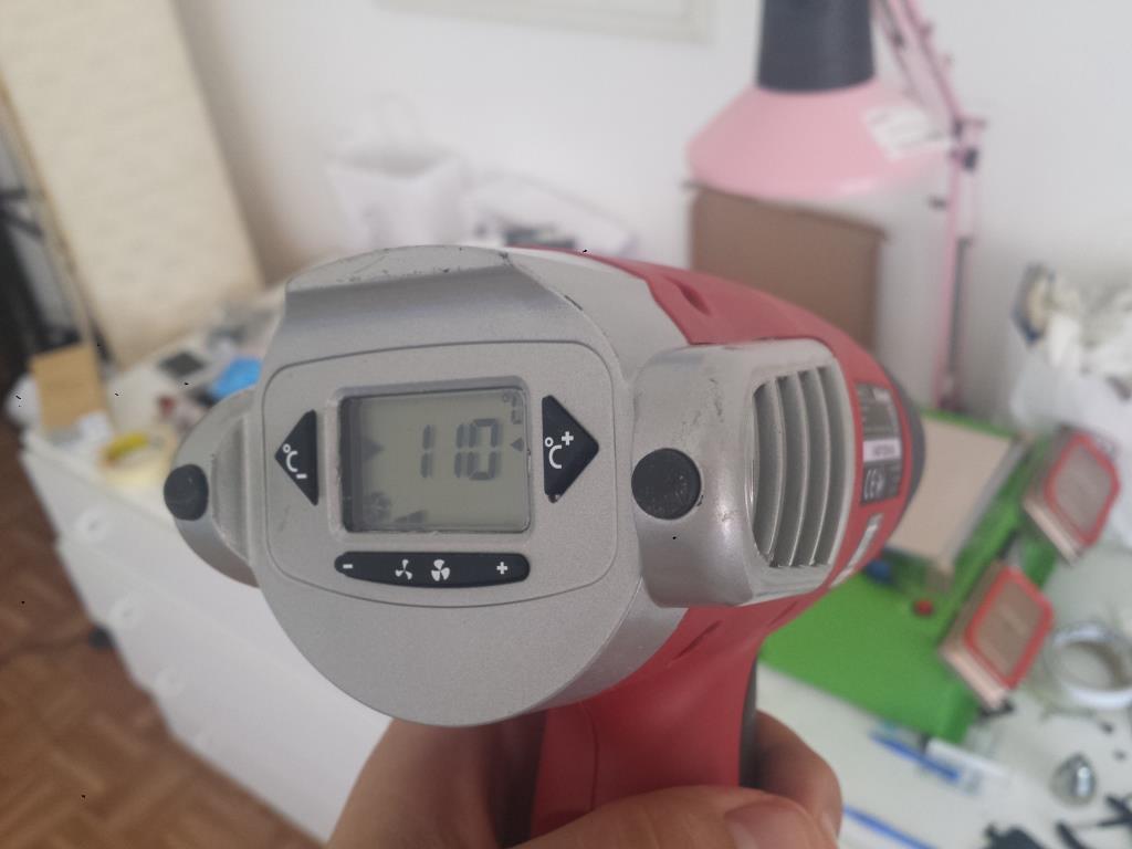

Io addirittura per il raballing ho pensato ad una cosa spartanissima - la termo pistola, una però con la temperatura e portata d'aria regolabili, ne ho già una che uso per i lavori sui display

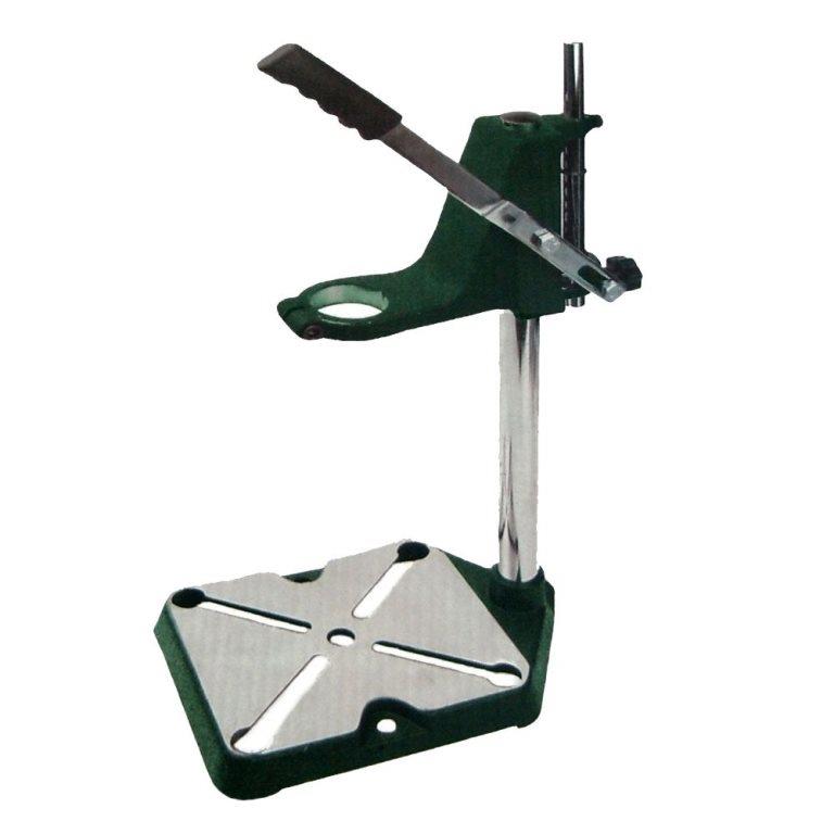

poi un portatrapani che stranamente costano meno di ciò che chiamano base per il reflow - quella specie di braccio che tiene il manicotto dell'aria calda, e sono molto più massicci e pratici per il sollevamento

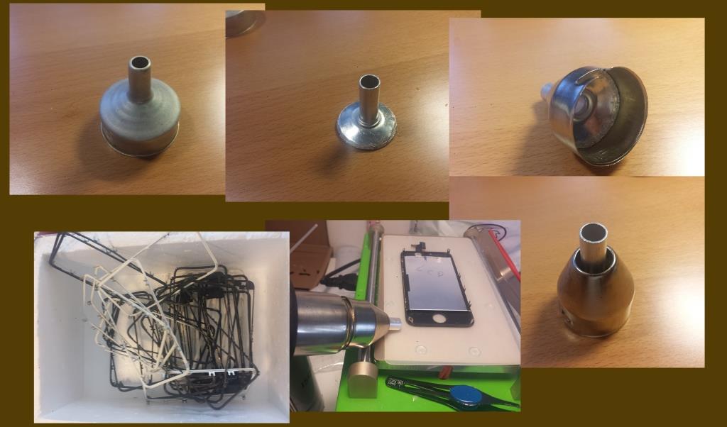

Quella pistola inizialmente l'ho presa per preriscaldare il vetro degli LCD - proprio i primi esperimenti, ancor prima di aver acquistato il macchinario apposta. Non è quella che spara come un phon ma si regola sia la portata d'aria al minimo credo siano un 100 lt/min e la temperatura che va dai 50 ai 600 con il passo di 10. Poi è diventata un tutt'uno - un amore, ci avrò fatto le migliori reflow per i chip wifi sui telefonini grazie al riduttore che ho creato apposta dal filtro del caffè:
Allegato 19421
Ovviamente finisce lì, non ci puoi saldare o dissaldare i componenti, ma con una base giusta, un paio di termocoppie e una costruzione semplicissima che con un altro riduttore e una levetta che devia aria (in pratica manda solo una parte in basso) ci posso crere un bellissimo rework fai da te.

Che marca è quella pistola termica?
