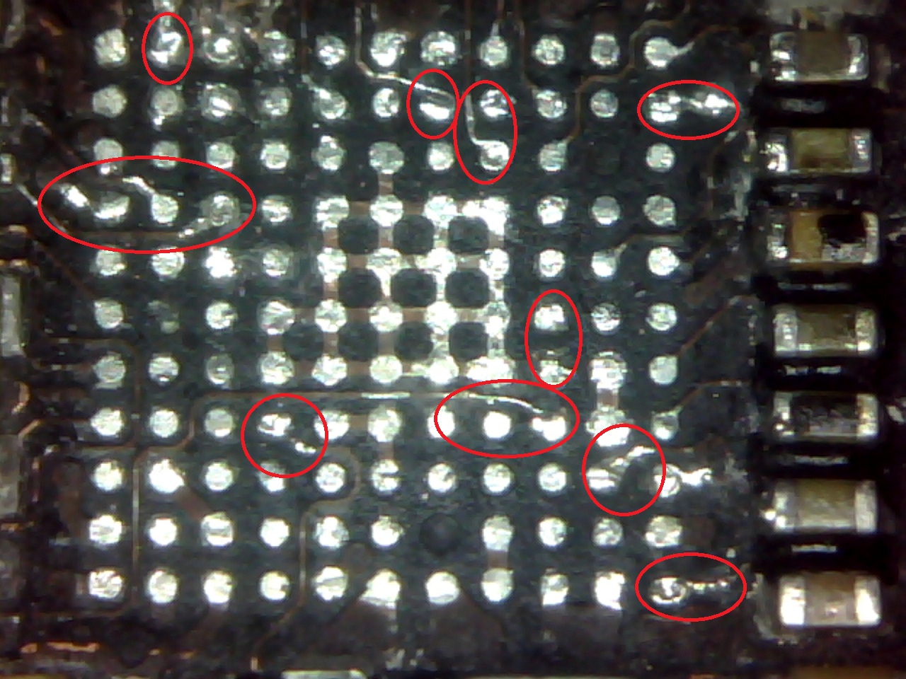

mi hanno portato questa console:
https://www.dropbox.com/s/4lt1d2s0rr...05952.jpg?dl=0
voi lo fareste?
intanto ho pulito:
https://www.dropbox.com/s/gfqcpmz2dn...11640.jpg?dl=0
a tempo perso io ci provo!

Beh non sono proprio pochini i pad da ricostruire, se hai molto tempo da perdere, la vista buona, buoni strumenti e soprattutto voglia di imparare lo puoi fare tranquillamente, credo che però il fine del lavoro non dovrà essere il rimettere in funzione la console ma fare esperienza per futuri lavori, è tutto guadagnato.
procederò con calma ma con dedizione. vi terrò aggiornato sugli sviluppi.
non ho mai ricostruito pad danneggiati, ho visto la guida qui sul forum, dice di saldare del filo e poi ricoprirlo con un solder mask, non i potrebbe usare direttamente la pittura "conduttiva" o "argentata" riempire i pad mancanti e collegarli con le piste che già ho scoperto?
mi hanno confessato di non aver usato l'acqua santa ( il flux)
che filo hai usto? hai spellato una trcciola? perchè su un tentativo di ricostruire un pad saltato, ho usato un filo da 0.1mm, ma poi aggiunta la solder mask, diciamo che è diventato bello spesso...
Ho comperato una bobina di filo da 0,05mm della polysol che viene usato per costruire piccoli motorini elettrici oppure si trova anche nei motorini della vibrazione dei cellulari o negli speaker..ne prendo un pezzo e lo stagno con stagno senza piombo della weller in modo da eliminare l'isolamento, gratto un pò la pista interrotta ci metto un pò di stagno e poi ci saldo sopra il filo...
