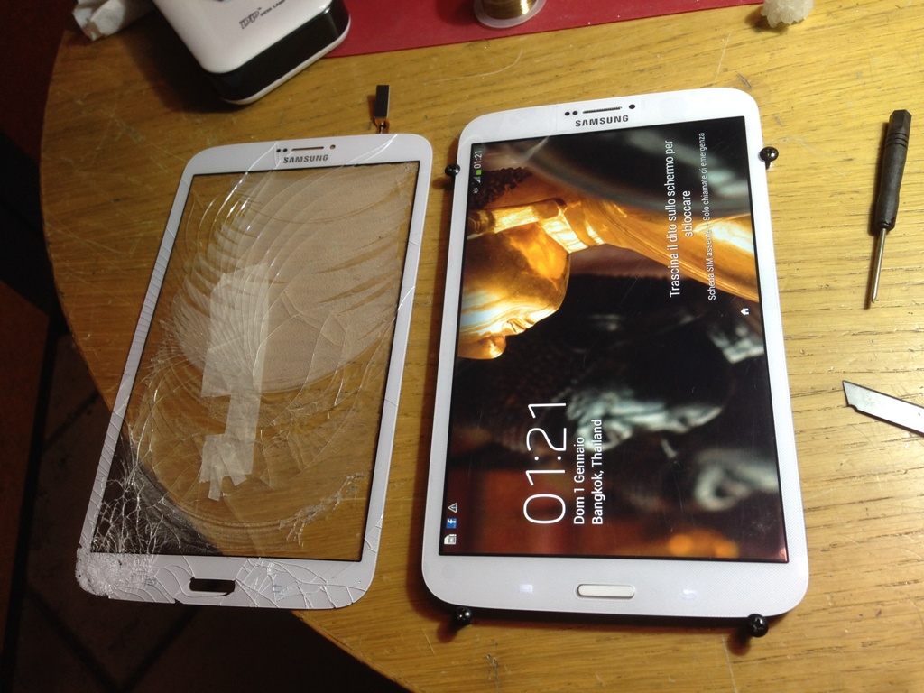

    Io non ricordo chi ma aveva messo qui sul forum una foto in cui usava delle viti a legno con testa rondellata e avvitava il telefono su una tavola di legno per tenerlo fermo e poi scaldava con aria calda e iniziava a passare il filo...per quanto riguarda la temperatura basta poggiare le dita sul vetro caldo e se non ti bruci la temperatura è buona altrimenti è troppa..parti dall'altro sollevando leggermente con isesamo o plettro e inserisci il filo e quando arrivi in fondo attento al flat dei pulsanti menù e indietro...usa colla uv e per pulire usa le dita e isopropilico o alcool normale....rimetti il biadesivo intorno e soprattutto nella parte inferiore e superiore dello schermo perchè quando metti il vetro nuovo la colla può arrivare alla fotocamera o al tasto home e fà macelli, invece con il biadesivo tende ad uscire dai lati e la puoi pulire...per riposizionare il vetro fai una striscia di colla la centro dello schermo poi poggi il vetro lato speaker parte superiore del telefono e inizi a farlo scendere piano piano cercando di non far fare bolle d'aria e quando arrivi verso la fine lo tieni con uno spillo in modo da reggerlo quasi fino alla fine senza farlo cadere di colpo....
    pocoyo2 likes this.
    Mar 2013
    390
    mara2054 è il genio che mi ha ispirato per le riparazioni dei samsung e che voglio ringraziare e questa è la foto che aveva postato in un altra discussione Nome: 1.JPG
Visite: 305
Dimensione: 261.4 KB
