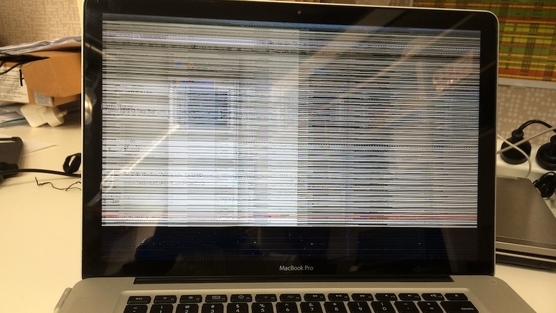

    MacBook PRO Reballing OTTIME NOTIZIE!!!!!
    Nome: macbookpro2011_amdgpu.jpg
Visite: 223
Dimensione: 137.1 KB
    Ottime!! notizie per tutti i possessori di MacBook Pro che presentano problemi di immagini video distorte o assenti oppure eventi imprevisti di riavvio del sistema. Questi sistemi MacBook Pro sono stati venduti nel periodo tra febbraio 2011 e dicembre 2013. In questo caso la Apple apre un programma di riparazione "GRATUITA" su tali modelli di Mac che presentano i problemi sopra descritti.. Sicuramente un'ottima notizia per i possessori di Mac ma meno bella per noi Reballatori!!!!....
    Negli Stati Uniti e in Canada, la procedura di riparazione sarà disponibile a partire dal 20 febbraio 2015. Negli altri paesi, a partire dal 27 febbraio 2015.
    Sintomi:
    Un MacBook Pro interessato potrebbe presentare uno o più dei seguenti sintomi:
    ◾Immagine video distorta o disturbata sullo schermo del computer.
    ◾Assenza di immagine video sullo schermo del computer (o sul monitor esterno) anche se il computer è attivo.
    ◾Riavvio inaspettato del computer.
    Modelli interessati:
    ◾MacBook Pro (15 pollici, inizio 2011).
    ◾MacBook Pro (15 pollici, fine 2011).
    ◾MacBook Pro (Retina, 15 pollici, metà 2012).
    ◾MacBook Pro (17 pollici, inizio 2011).
    ◾MacBook Pro (17 pollici, fine 2011).
    ◾MacBook Pro (Retina, 15 pollici, inizio 2013).
    FONTE UFFICIALE: [url]https://www.apple.com/it/support/macbookpro-videoissues/[/url]

    tutto bello, ma ho sentito che alla apple fanno un semplice reflow..... quindi tempo 2-3 mesi e il problema si ripresenta...
    staremo a vedere cmq
    se ti ricordi questo è il problema che ti chiamami sul quel tipo di mac che poi comunque non è ripartito... io ne ho riparati due su tre... ma ti assicuro che non è una passeggiata reballare tali macchine... queste schede madri hanno le ram sotto la gpu lato opposto scheda madre... il problema maggiore sono i bga NUOVI ATI introvabili da poter cambiare!!!.... poi che la mac faccia un reflow mi sembra molto strano.... ma tutto è possibile!!...

    sisi ricordo la parte noiosa infatti è la ram sotto e la mainboard che assorbe calore. oltr ealla mancanza di linea guida per il bga.
