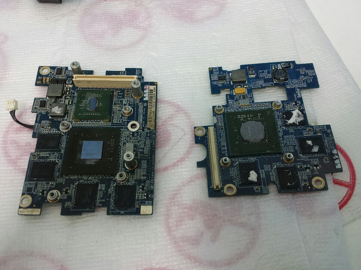

Salve a tutti i reballer, ho x le mani il suddetto notebook avente doppia scheda grafica estraibile...
Difetto iniziale all'accensione schermo nero e 3 bip...
Procedo alla diagnosi di RAM disco ecc e alla fine vado sulle schede grafiche montate ad innesto l'una sull'altra.
Do una scaldata veloce al primo chip g84-600-a2 se non erro, riprovò ad accendere ma nulla , stesso problema..
Scaldo la seconda scheda sulla quale ci sono due bga: uno uguale al primo e un altro più piccolo..provo e noto che la schermata toshiba esce regolare..
Bene procedo alla sostituzione del chip g84... Rimonto e provo...si accende la retro illuminazione e niente più..
