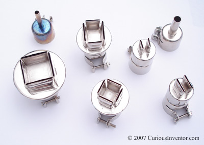

    Salve a tutti,
    stavo raccogliendo un po' di informazioni in rete riguardo ad un eventuale reballin, e tralasciando alcuni personaggi che hanno effettuato l'operazione in modo alquanto pittoresco, sono arrivato alla conclusione che avendo una buona stazione dissaldante ad aria calda e la "punta" della dimensione corretta Nome: hot_air_tips.jpg
Visite: 161
Dimensione: 26.6 KB si potevacomounque fare un lavoro pià che decoroso ?
    Qual è la differenza con le macchine professionali ? cosa fanno in più ? non funzionano comunque ad aria calda?

    Il problema delle soluzioni combinate aria calda, ed un obbligatorio preheater (senza il quale non stacchi nulla, se non integrati di piccole dimensioni) è il controllo della temperatura. Infatti le stazioni che tu chiami "professionali" hanno un controllo della temperatura con regolatore PID che fa andare avanti tutta la baracca in maniera controllata
    Puoi farlo anche senza, ovviamente, ma prenderci la mano non è facile... Devi costruirti una ricetta per ogni motherboard che tratti... Oppure puoi costruirtelo tu tale controllo, comprando a parte il regolatore PID e poi integrandolo con il tuo sistema.
    Tieni presente che ormai il modello base della Honton lo si trova a prezzi ragionevoli e potresti valutare l'acquisto dall'estero (c'è il noto sito che spedisce dall'UK) e confrontarti con tanti felici possessori qui nel forum su eventuali problematiche che potresti riscontrare

    Ciao grazie per il tuo parere, ma non ci devo lavorare o fare tanta roba quindi cercavo di arrangiarmi con quello che già ho, stavo solo preparandomi in caso dovessi poi fare il reballinga della GPU della mia XBOX 360 falcon per farmelo poi da solo (più per hobby che per altro) e pensavo di acquistare una punta per l'aria calda delle dimensioni opportune. Ora vedo che tu hai messo l'accento su un parte fondamentale per l'esecuzione del reballing, cioè il preriscaldamento di tutta la scheda (immagino), a tal riguardo volevo segnalardi questo video sperando di non suscitare eccessivamente l'ilarità di chi andrà a visionarlo, in particolare l'esecutore dice che ha ottenuto migliori risultati con il suo metodo che con le stazioni professionali (???)

    Credo che tutti noi, chi più chi meno, abbiamo iniziato come il ragazzo nel video, se po fa !!!!!.
    Tanto allenamento su schede vecchie, devi arrivare a conoscere l'attrezzatura che hai come le tue tasche "anche D+", ci sono tante variabili da valutare nell'immediato che solo con tanta esperienza riesci a superare.
    La macchina comprata ti da sicurezza, alcuni automatismi e alla fine credo qualità nell'esecuzione del lavoro.
    Inizia ad allenarti e vedi dove arrivano le tue capacità.
