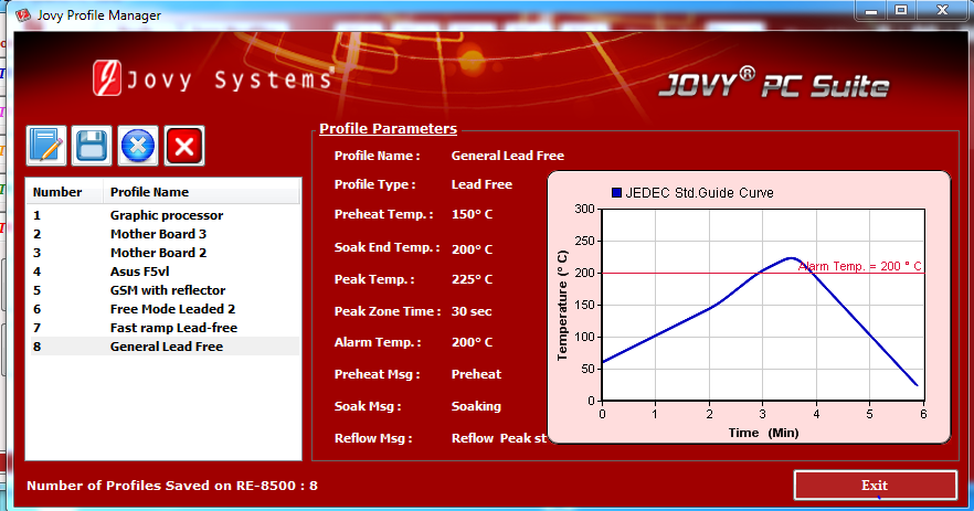

sul sito Jovy System ho visto che ci sono già parecchi profili preimpostati che ancora non ho provato ma quello che mi farebbe piacere sarebbe avere il vostro parere
e sopratutto se qualcuno la possiede o la conosce avere i suoi consigli su un corretto uso e magari sempre dietro ai suoi consigli imparare a creare profili dedicati per questa macchina ir Jovy re8500.. :very_drunk:

avrei una domanda, guardando i profili predefiniti dalla jovy, mi sembra che il tempo in cui la temperatura raggiunge il picco massimo dovrebbe esere sui 4 minuti circa dopodichè dpassati alcuni secondi dovrebbe cominciare la fase di raffreddamento e quindi scendere la temperatura, io giusto per test ho provato a seguire alla lettera sia le impostazioni che la distanza del plate superiore dal pcb, ma sulla mia macchina ho visto che i tempi di salita sono molto più lunghi e arrivo al picco dopo 9, 10 minuti, mi pare eccessivo,
a tuo giudizio potrei avere problemi della mia re8500 oppure come tu mi avevi già accennato quei profili sono proprio ciucchi?

io ci metto circa 7 minuti x staccare un BGA ( esempio RSX di una ps3), per me quei 3 minuti e mezzo sono troppo rapidi rischi di far saltare il BGA.

poi quello che intendevo è che seguendo il loro profilo (giustoo sbagliato che siaa) la mia macchina non ha i tempi di riscaldamento che indicano loro ma ci impiega mooolto più tempo a raggiungere il picco, questo mi darebbe da pensare che la mia macchina potrebbe avere problemi a meno che non siano sbagliati i loro profili, non che voglio staccare un bga in tre minui, ma era per capire se la macchina era ok....
