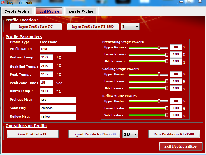

avrei una domanda, il riscaldatore superiore, lo metto all'80% in tutte le tre fasi?
Allegato 18232
sul pre mettilo a 40%, in modo che tutto il calore viene da sotto e poco da sopra.
poi lo metti a 90% e all'ultimo lo porti a 80%

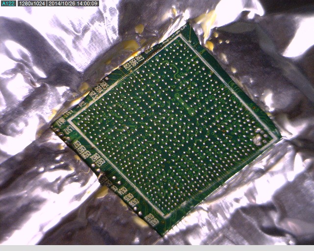

ci ha messo 4 minuti e 18" al reflow, il bga sembra venuto via bene, mentre mi si sono staccati alcuni diodi da sotto e dono caduti,
non che mi importi ma sicuramente devo aggiustare il profilo....
questa volta la ventola che normalmente parte in automatico nella fase di raffreddamento non si è avviata.....
correggo, si è avviata ora dopo 5min. circa
nel 3° step diminuisci la percentuale del plate centrale, portalo a 80.
i componenti smd sono caduti da soli e li hai urtati con qualcosa?
urtati no, si è staccato un po' il kapton che teneva la termocoppia di sotto e potrebbe essere dovuto a quello, ma la mia impressione è che siano venuti giù da soli, solo un paio ma sono caduti, ora devo aspettare un'attimo per pulire il vetro in quanto devo aver dimenticato qualcosa in plastica che cadendo sul vetro si è fuso e manda una puzza pazzesca....

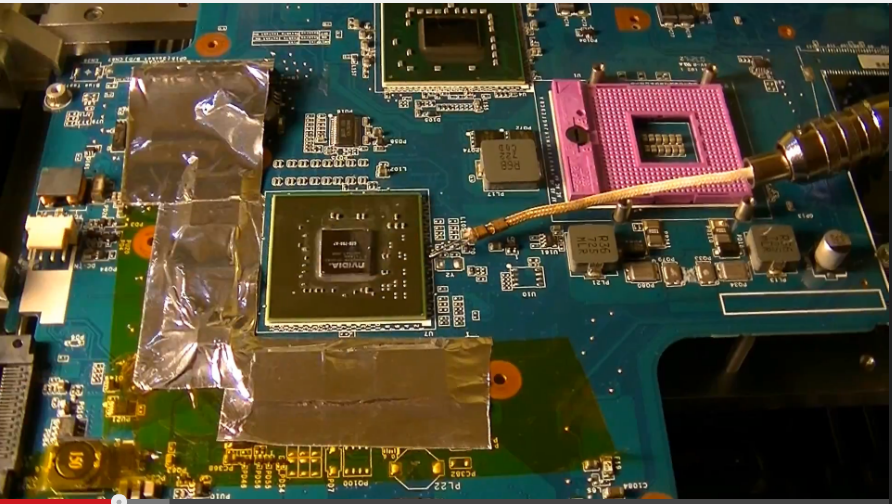

ricordati di coprire anche la parte inferiore con il nastro all'uminio, non il kapton, in modo da proteggere le parti un po piu sensibili.
quello si, il kapton l'ho messoalla termocoppia sotto la scheda perche cosi consigliavano alla jovy ma ni sa che conviene invece di mettere la termocoppia proprio in corrispondenza al centro del bga, conviene metterlo a lato in corrispondenza più o meno dell'altra termocoppia e con il nastro in alluminio che tiene di più, oltre cche con questo proteggere gli elementi sensibili...

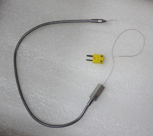

una cosa che vorrei fare è quella di infilare le termocoppie dentro a dei tubi flessibili in modo che stiano in posizione senza nastro come ho visto fare da qualcuno....
Allegato 18233
oppure compri una sonda K Omega, rigida, KMTXL-040G-6
mi manderesti in pm dove trovarla, non riesco a trovarla....
io pensavo a una cosa del genere:
Allegato 18234
comprata e usata x un po.... ma è meglio quella che ti mando x mail
capisco aspetto il tuo pm, quella sopra mi pare sia della scotle, in effetti se si potesse evitare il nastro adesivo sarebbe a mio parere ottimo in quanto con il calore tende sempre a scollarsi e se la sonda non è più che ben ancorata in altri posti si muove dalla posizione voluta...
