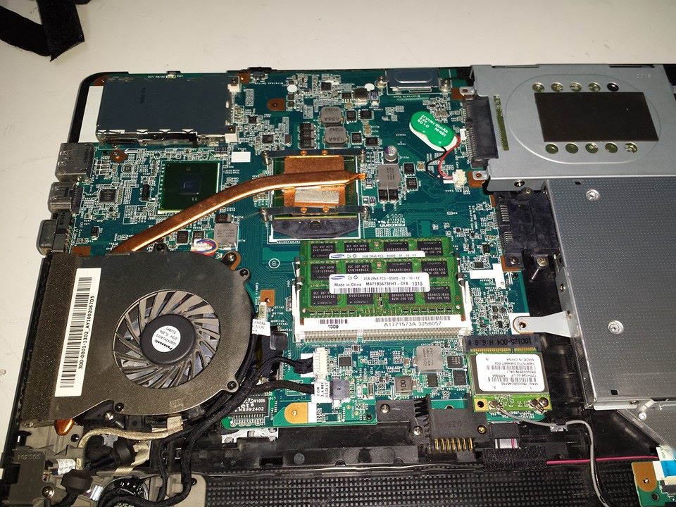

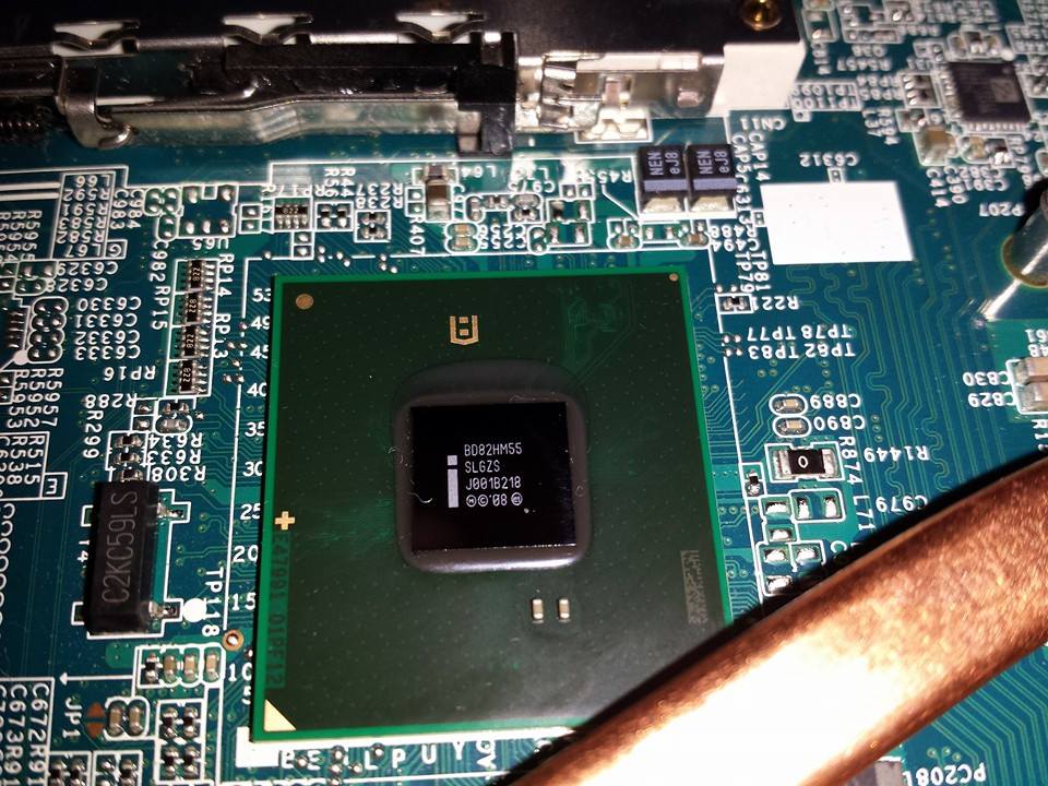

    Rieccomi ...finalmente ho aperto il suddetto portatile...a parte la CPU noto solo un altro chip senza dissipatore...cambiato pasta termica sotto CPU e spolverato dissipatore...NAdA...sempre solito problema...allego foto

    adesso la ventola gira in maniera corretta e silenziosa...ma persoste il problema...appena tenta di caricare il logo della bandiera colorata di windows ...puf schermo nero...solo lampada accesa...mha...e poi il chip video ndo sta???

    Il chip video è integrato in quek chip senza dissipatore :
    [url]http://ark.intel.com/m/it/products/43183/Intel-BD82HM55-PCH#@product/specifications[/url]
    [url=http://ark.intel.com/m/it/products/43183/Intel-BD82HM55-PCH#@product/specifications]Mobile Intel® HM55 Express Chipset (Intel® BD82HM55 PCH)[/url]
    che dici riballo quello.......?????
    Jan 2014
    814
    vai di reballing chipset e credo che risolvi.
    edit: probabile che sia un i3 i5 e che vga sia anche nella cpu. cmq reballalo.
    Ultima modifica di Scruffy; 30-10-14 alle 18: 06

    Io partirei da quello....ovvio che sto parlando senza averlo mai visto sto portatile :-)
    Capi...provo un reflow prima...vi aggiorno...

    cerca lo schema, trova un condensatore di questo chip e vedi in diode quanto misura. se da sui 500 allora reflow basta, mentre se da 001 002 allora devi reballare.
    puoi provare anche con i condensatori sopra il chip.
