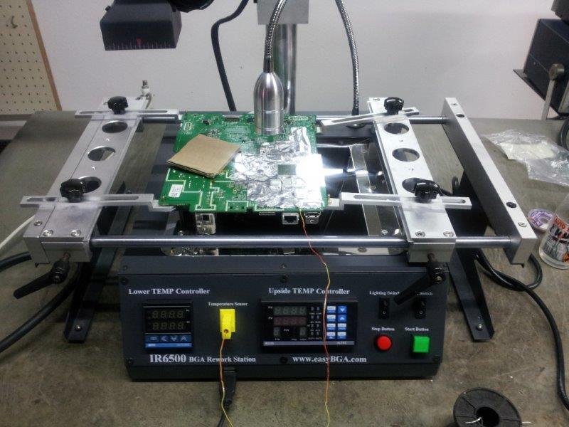

    Questa è la mia stazione di rework
    Nome: 20141017_154421.jpg
Visite: 356
Dimensione: 72.8 KB

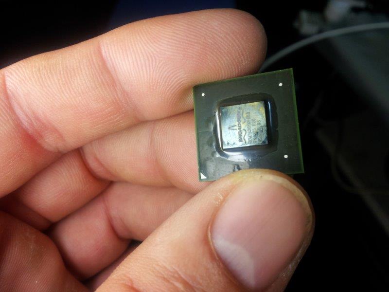

    E questa è la fine che ha fatto un BGA
    Nome: 20141017_155421.jpg
Visite: 364
Dimensione: 44.6 KB

    Io avevo la 6000.... inizia ad allontanare il top a 4 o 4.5 cm e prova
