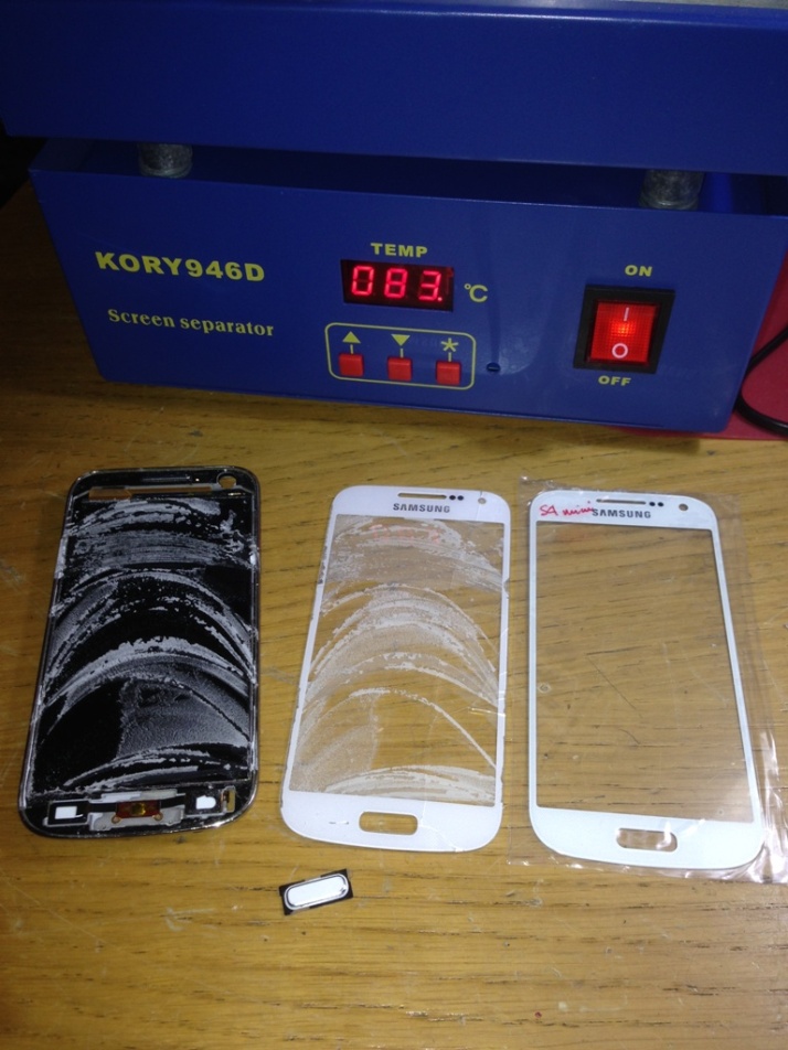

    Il lavoro corretto è con la LOCA.Nome: 3.JPG

    Stiamo parlando del Tab 3?
    Sep 2014
    13
    Questo è un S4 Mini che avevo in lavorazione.

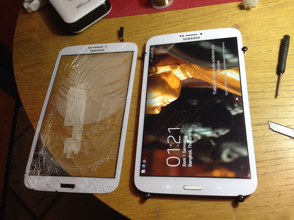

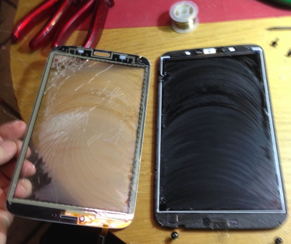

    Si, il 311 è un TAB3 8", lo conosco bene... è il mio lavoro.

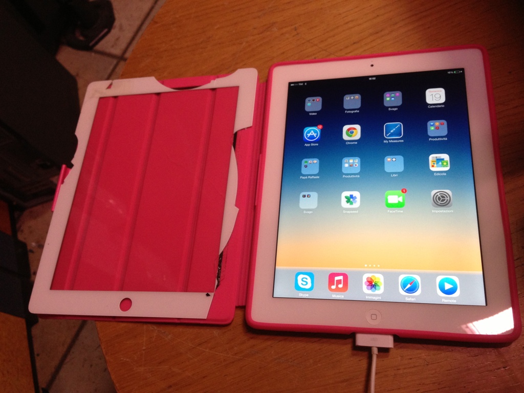

    No, il tab2 ha il display separato come gli iPad, se era una domanda a trabocchetto non era certo di buon gusto.
    Ciao.

    No non era assolutamente una domanda a trabocchetto. Ci sono "tecnici" che usano solo il bioadesivo per incollare il vetro dei telefoni.....anche io faccio questi lavori e infatti su Tab 2 non ho mai usato la uv locq
