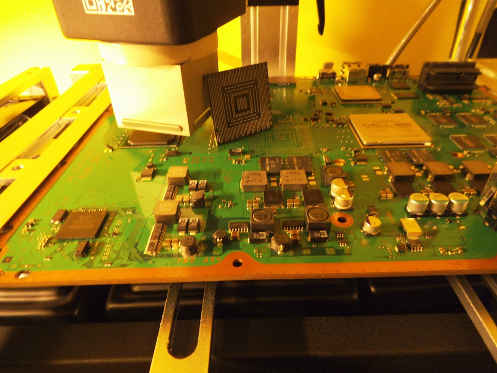

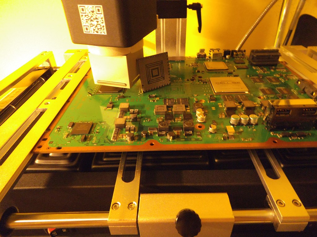

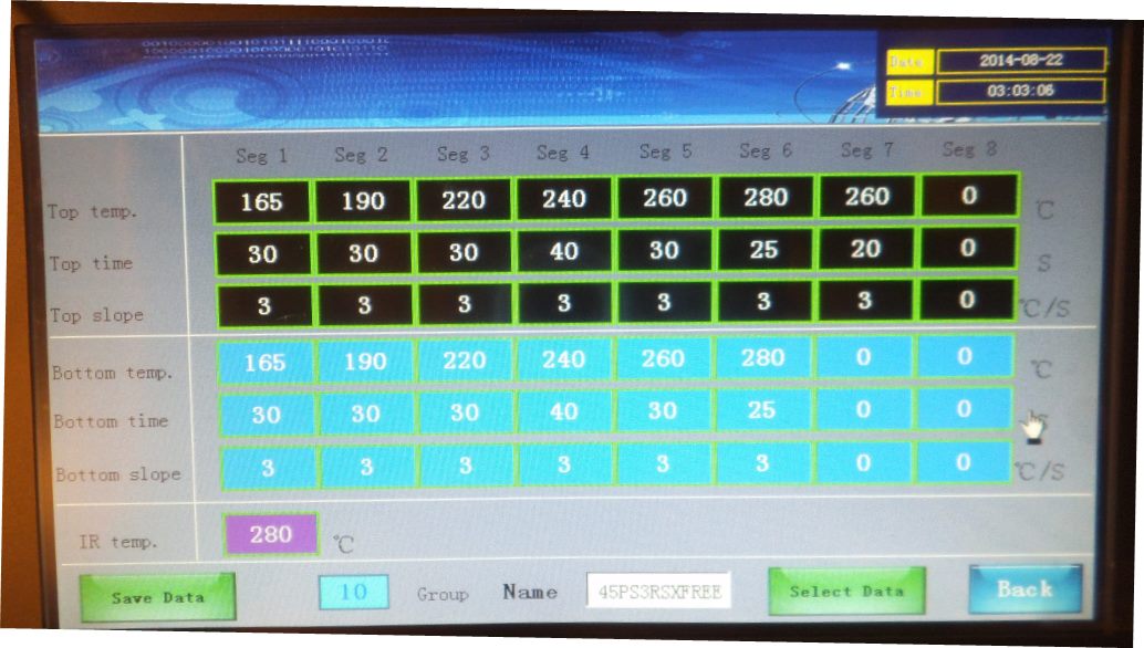

Reballing RSX ps3 con la mia nuova stazione ad aria ZM R5830.... la RSX misurava 2.2 OHM... utilizzato il nozzle 45x45.... la PS3 prima dava il classico YLOD ora perfettamente funzionante.. sottostante trovate le foto della PS3 e foto del profilo per desolder che ho utilizzato....
FOTO PS3
Allegato 17738
Allegato 17739
FOTO PROFILO
Allegato 17740
