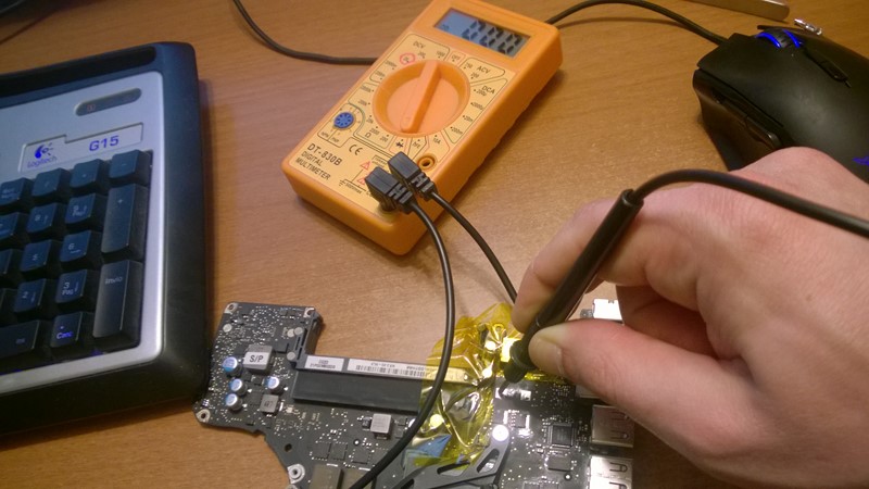

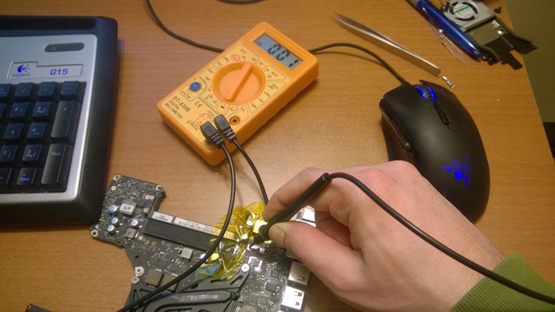

    multimetro in diodo, poi nero su parte metallica -massa e rosso sul coil delal vga (in base al notebook)
    edit: tipo così, con neto su metallo usb per esempio e rosso ocme in foto (tralasciando che a me è di colore nero che il rosso si era spezzato cavo). li dove tocco c'era un coil.
    000... 001.... indica corto circuito... sui 015 in su niente corto ma solo bassa resistenza.

    Terni
    1,090
    è in corto
    001
