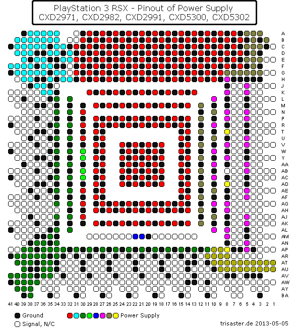

    Di solito i punti "non utilizzati" sono connessi a massa, puoi fare così, con il tester, un puntale su una massa e l'altro testi qualche punto sulla scheda, trova una massa, trovata la massa, sotto l'rsx, vedi se il tester suona fra il punto di massa che hai trovato prima sotto l'rsx, ed i punti corrispondenti a quelli saltati sopra la scheda madre che sono sotto l'rsx. Non è nulla di sicuro ma è un test che potresti fare prima di saldare.

    DrSchottky
    You're a lucky boy(forse).
    Nome: rsx_messpunkte_spannungsversorgung.png
Visite: 302
Dimensione: 12.9 KB
    2,950
    E' al contrario non manca il rosso
    DrSchottky
    Infatti. AM24/25, AU12.
    Per quello ho detto "lucky boy".

    Vidi quello schema in passato anche io, non vorrei dire castronerie ma i pallini bianchi sono SEGNALI o Non Connessi, ma non ci è dato saperlo, pertanto è molto probabile che con 3 pad saltati....non sia possibile ti riparta.

    Per vedere se non è connesso basta vedere se c'è la pista o un via nelle vicinanze del pad. Se non c'è niente è di sicuro non connesso
