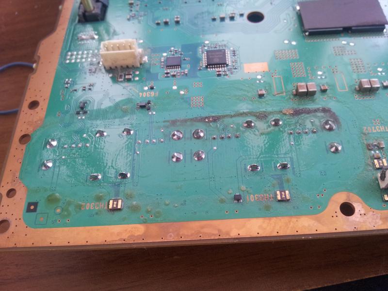

    ciao ragazzi, ho per le mani una ps3 fat di un amico. il padre ha tentato maldestramente di sistemarla. il problema che dà è che appena accesa dà un led giallo e poi subito 3 led rossi.
    ho smontato la ps3 per vedere il da farsi e ho notato questa "sporcizia". che vuol dire secondo voi?

    bisogna fare un reballing o reflow? oppure è solo da cambiare pasta termoconduttiva? che dite ragazzi?
    Terni
    1,090
    Quasi sicuro si deve fare 1 reballing alla gpu..... sono con il cellulare non vedo bene la foto, quella sporcizia che vedo sembra la rimanenza del flussante...
    aquilus
    Quando hanno ylod nemmeno perdo tempo ad aprirle. Anzi...non me le faccio proprio portare. Tempo perso a meno che non siano state mai aperte e con sigillo integro.
    il problema e che il buon 80% delle persone a cui va in ylod passa per la mente di fare un giretto su youtube , e li' trovano quei maledetti video !
    se solo si fermassero un'attimo a cercare , cosa e' ylod, come si risolve DEFINITIVAMENTE . o quasi .....

    Quella sporcizia comqunue non è flussante, ma è ossido o robbaccia del genere. anche perchè il flussante in quella zona non c'azzecca nulla.
    Devi semplicemente mandarla a qualcuno per reballarla, fine.
    May 2014
    88
    Che poi quella zona non è dove stanno sotto le porte usb? Che centra la foto sulla porta usb?
