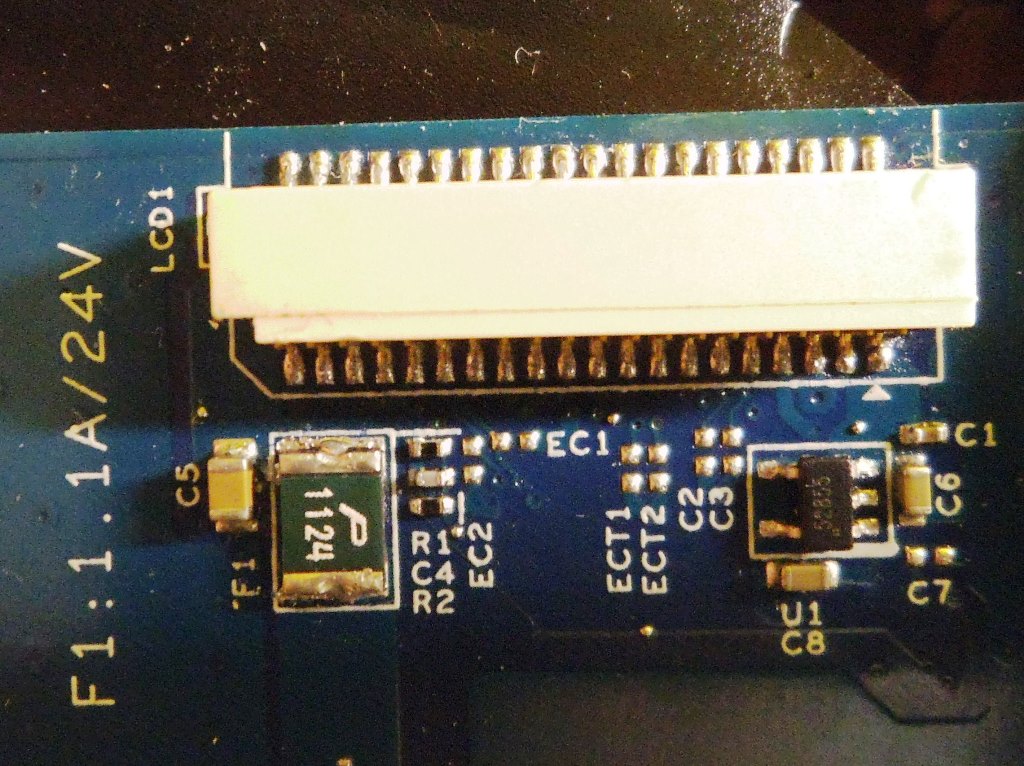

    ragazzi ecco la foto del connettore se non erro il fusibile dovrebbe essere quello con la sigla p1124 ma testandolo mi sembra buono....Scruffy mi indichi sulla foto i punti esatti dei pin da controllare?... grazie..

    riesci a fare una foto completa della scheda, comunque quello con la scritta 1124 è un fusibile, la scritta in questo caso e F1

    allora ho misurato le tensioni ho collegato il monitor perché senza collegarlo mi dava valore zero su pin 1/2...
    pin 21,22,23 valore 9.3 v senza monitor collegato mi da 10 v.
    pin 1-2-3 valore 3.3 v senza monitor collegato mi da pin 1-2 valore 0 v pin 3 valore 3.3 v.
    pin 16 valore 5 v.
    pin 27 senza monitor collegato valore 0 non riesco a misurarlo con il monitor collegato....
    valori misurati tutti da pc acceso...

    su F1 che è il fusibile, che valore di volt hai ? e su C5 ?

    allora raga aggiornamento prima le misurazioni lo fatte da pc acceso ma con batteria e sui pin 21,22,23 valore 9.3 v senza monitor collegato mi da 10 v......ho rifatto le misurazioni ma stavolta con il cavo alimentatore e sui pin 21,22,23 mi da valore 19 v. tolgo l'alimentatore e scende a 10 v mentre le altre restano tutte invariate come se le misuro con la batteria penso che sia una cosa normale che faccia cosi....allora sto punto che cavolo sia?....
