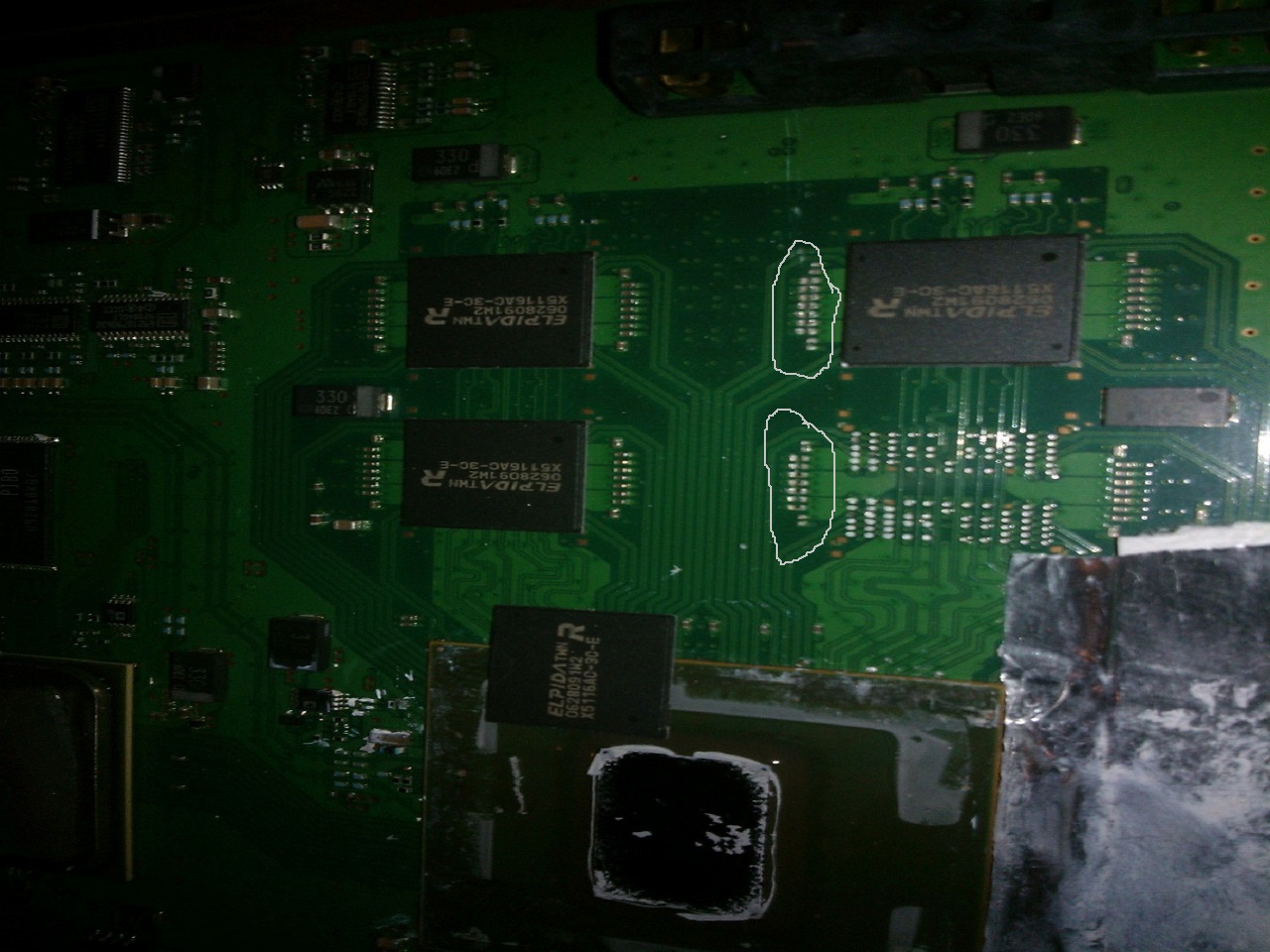

    Salve ventola ps3 molto sostenuta-wp_000108.jpg questo è quanto.... è recuperabile? i cerchi bianchi stanno per trinciati
    Ultima modifica di Tomasso; 26-04-14 alle 17: 23
    Come è successo che si è staccata la ram?

    211
    eh ultimo colpo per levare il coperchio mi è partita la mano e l'attrezzo
    ahn è la ram
    VR
    1,699
    wow, che dire....tutta esperienza dai
    hai staccato anche le piste e o pad?
    genhack likes this.
    Io vedo 4 Pad saltati... fa na foto del retro della RAM
    c'è incisione non credo però Piste, le strisce chiare sulla madre?

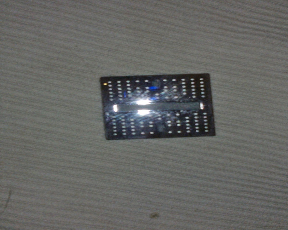

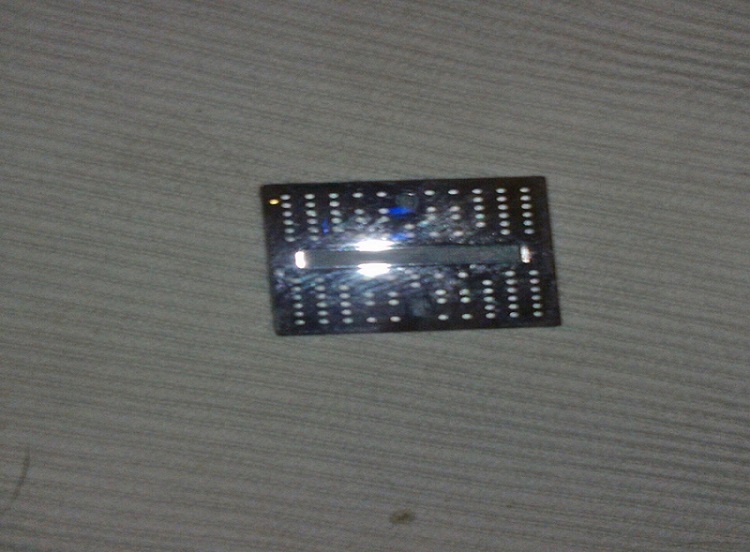

    eccola Nome: WP_000113.jpg
Visite: 140
Dimensione: 121.9 KB se puo' essere utile
    meglio non mi è riuscita

    VR
    1,699
    dovresti fare una foto con piu risoluzione secondo me, non si vede niente con quella, se non appunto i 4 pad, comnque sia è un bel lavoraccio già con i 2 pad sotto, per gli altri 2 credo siano a massa il che rende la cosa piu facile, in piu se hai strappato tutti i condensatori che ci sono li nei 2 cerchi con pad e tutto, e hai tagliato pure un po di piste, il lavoro è molto

    Dec 2013
    211
    eh che vuoi magari la ram la arrangio ma i cosini come c....o li rimetto
    se la accendo che vado in contro?..se si accende
    Ultima modifica di Tomasso; 26-04-14 alle 19: 37
    VR
    1,699
    in che senso la arrangi? devi risaldarla ad aria o con stazione ir, insomma un reballing ci vuole, se vuoi fare la pazzia fa tutto a filo ma ci metteresti il doppio e rischieresti di fare anche peggio.
    Per i condensatori come al solito, prendi dalla pista e via di filo smaltato, comunque già che li chiami cosini mi pare di avere l'idea che non sai eseguire certe operazioni auindi mi sento in dovere di dirti che esiste una sezione modders con le dovute esperienze e capacità
    Dec 2013
    211
    nel senso uso un phon magari funziona, grazie comunque ci ero arrivato da solo.. be per i condensatori uno alla volta cartoncino e avanti. Ma va si fa a macchina chi cazzo le fa a mano ste cose
