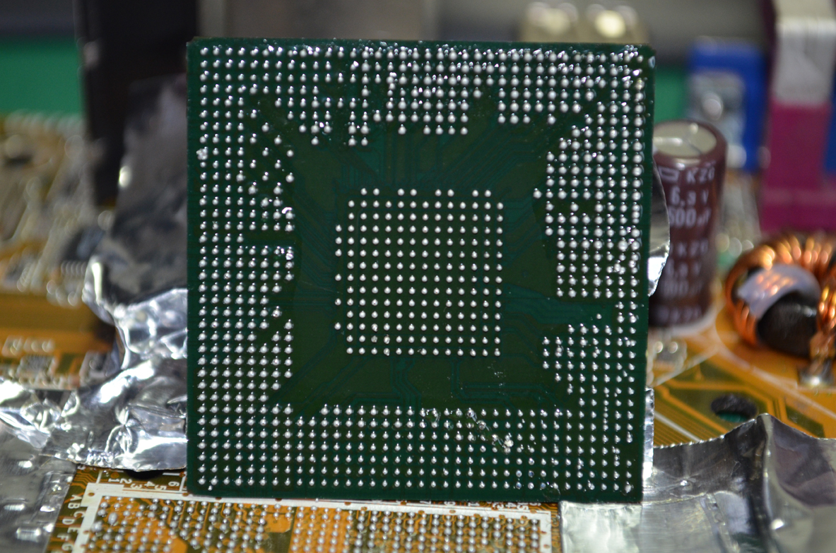

Si posso modificare i profili, ma le modifiche effettuabili hanno dei vincoli...mi spiego....
Per la rampa posso scegliere tra 0-1-2-3-4-5-6, quindi non posso impostare 0,4....
Per il tempo posso impostare max 250s per ogni step.
Per i plates la temp. max settabile è 200°C...
Il firmware di questa macchina è fin troppo restrittivo...sarebbe bello se si potesse aggiornare...ma purtroppo credo proprio di no...a proposito, ma esiste un sito di riferimento per queste Honton? Io non riesco a trovarlo...
Comunque adesso vedo un po' di riordinarmi le idee per creare un profilo migliore alla luce di quanto visto fin ora....
