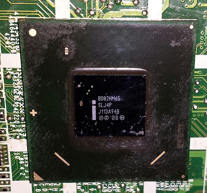

    ciao a tutti volevo chiedervi una cosa, io sto per sostituire questo chipset BD82HM65 SLJ4P J113A948 ma su ebay trovo simili ma col numero di lotto diverso cioè l'ultima riga di lettere scritte sul bga secondo voi questo è un problema o posso comunque sostituire il chipset con uno di questi è il nortbrige di un computer toshiba satellite l745 grazie in anticipo
    qui la foto del chipset:

    BD82HM65 SLJ4P dovrebbe bastare questo per la compatibilità.
    e se invece con uno stencil provi a riballarlo e riutilizarlo?

    per fare tutto in fretta ho avuto problemi di popcorning

    capita, 8€e prendi chip dalla cina
