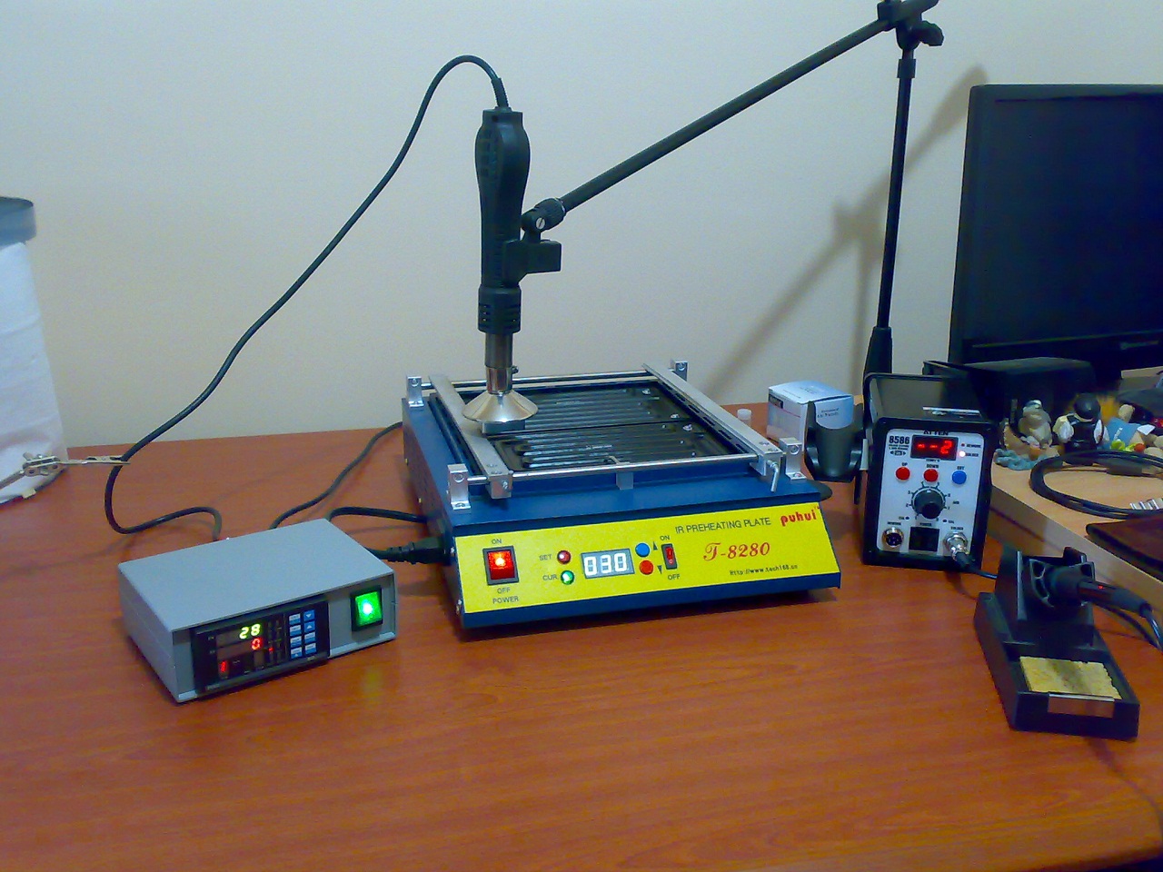

    Ti consiglio di leggere e di procedere come ha fatto djsaso al suo tempo... Comandando la hotgun della atten con un pid per il top e per il preriscaldatore usava proprio il puhui... Se fai il lavoro come si vede riuscirai a lavorare tranquillamente su schede di piccole dimensioni ....su ps3 e x box non ci pensare nemmeno..troppa poca potenza

    Potresti fare un top IR o Hot air.
    Il top IR è più facile da realizzare visto che è semplicemente una ceramica. L'aria è piu complessa visto che hai la ventola e l'elemento riscaldante, anche perchè servono gli ugelli perche ha un altro tipo di riscaldamento (detto in maniera larga).
    La guida è valida del box anche per una lampadina.
    Se è migliore l'IR o l'aria non è un discorso da fare perchè entrambi fanno lavori differenti e entrambi sono buoni.
    Tanto tempo fa ho fatto cosi io....

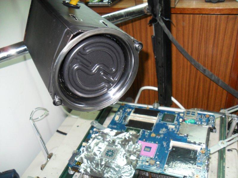

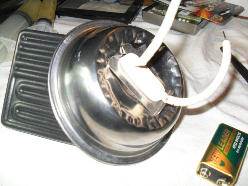

    Nei negozi dei mandarini, hanno delle coppette in acciaio precise precise.
    Io ho fatto così
    Nome: SAM_1111.JPG
Visite: 186
Dimensione: 63.9 KB
    Nome: SAM_1113.JPG
Visite: 194
Dimensione: 63.2 KB
    Nome: SAM_1115.JPG
Visite: 198
Dimensione: 74.9 KB
    Tommino81, pocoyo2, Jotech and 1 others like this.

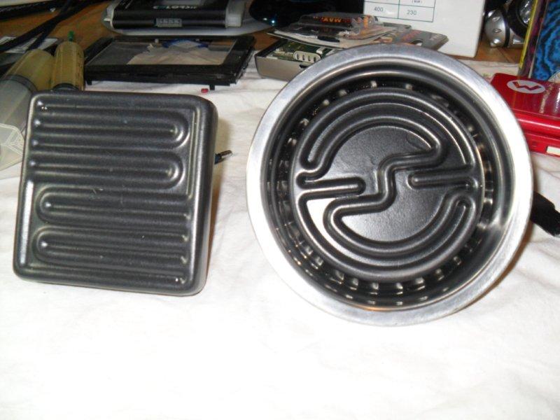

    Per djsaso, pensi che con top e bottom elstein si riesca a fare agevolmente schede notebook? (Dove lavoravo usavo un sistema robotizzato per fare il reballing, ma non ho mai approfondito la costruzione della macchina; adesso mi è tornata la passione per l'autocostruzione, e vorrei provare..)
    2,910
    Citazione Originariamente Scritto da DK8 Visualizza Messaggio
    Scusate se mi intrometto, Comunque:
    WoW!Che genialata. Vorrei chiederti alcune informazioni su questa tua realizzazione, possiamo sentirci?
    A mio parere elstein è una delle migliori ceramiche come qualità e precisione, quindi se hai intenzione di fare una tua stazione con tali ceramiche è come avere una bugatti veyron.

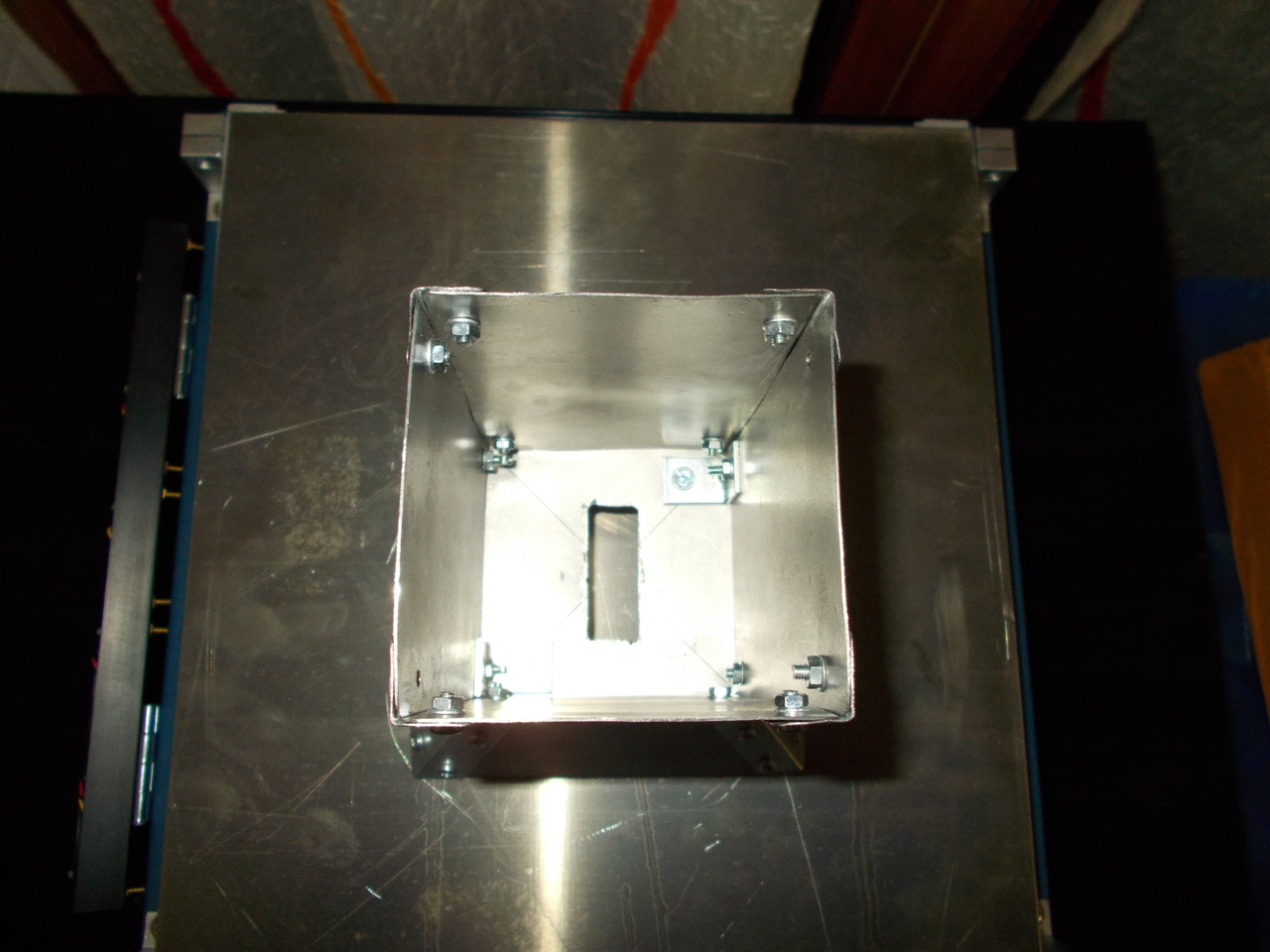

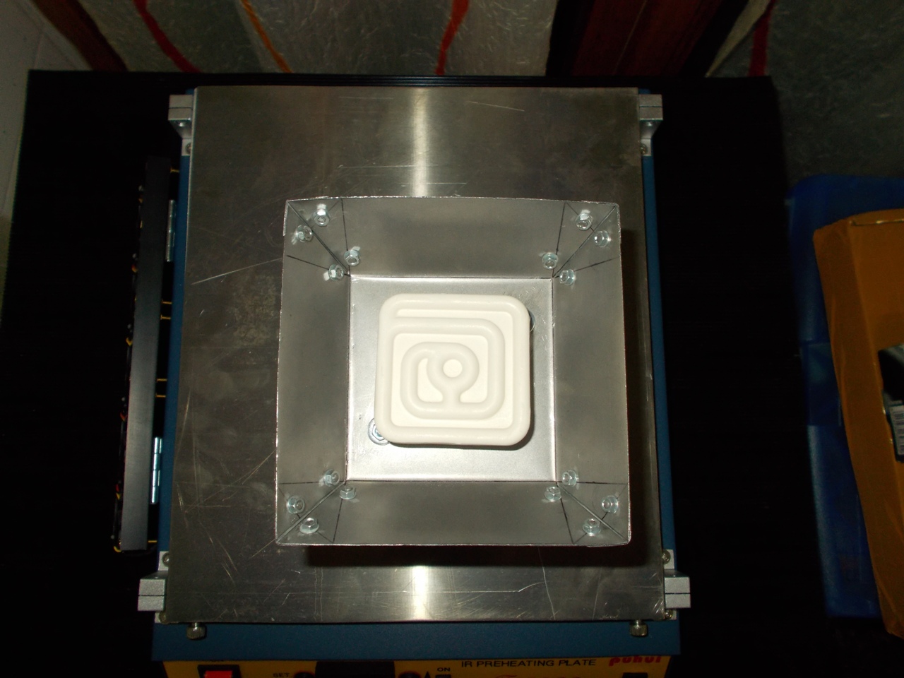

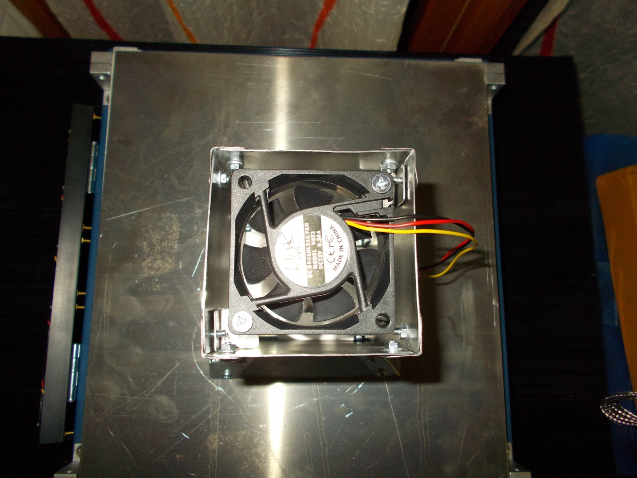

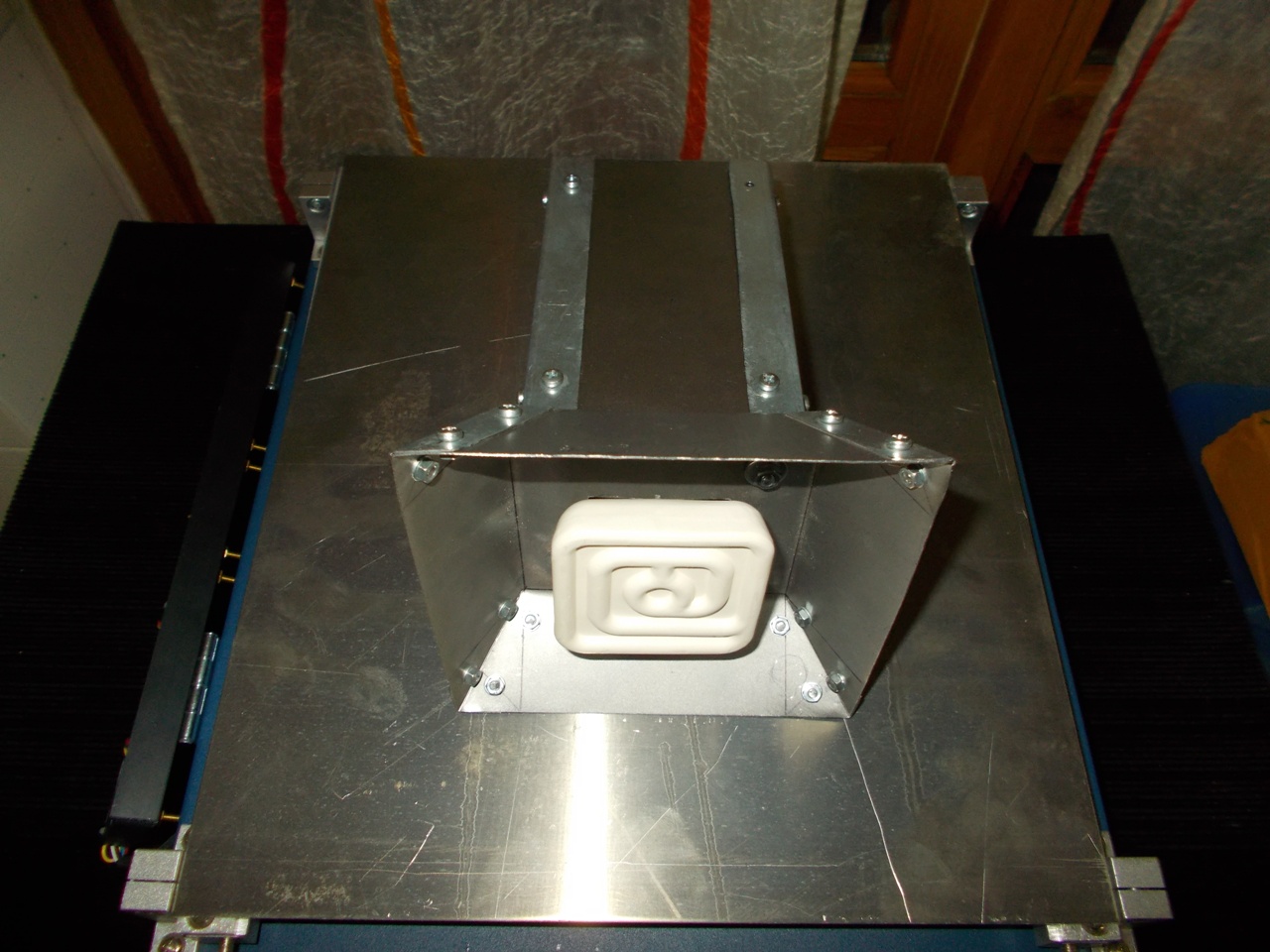

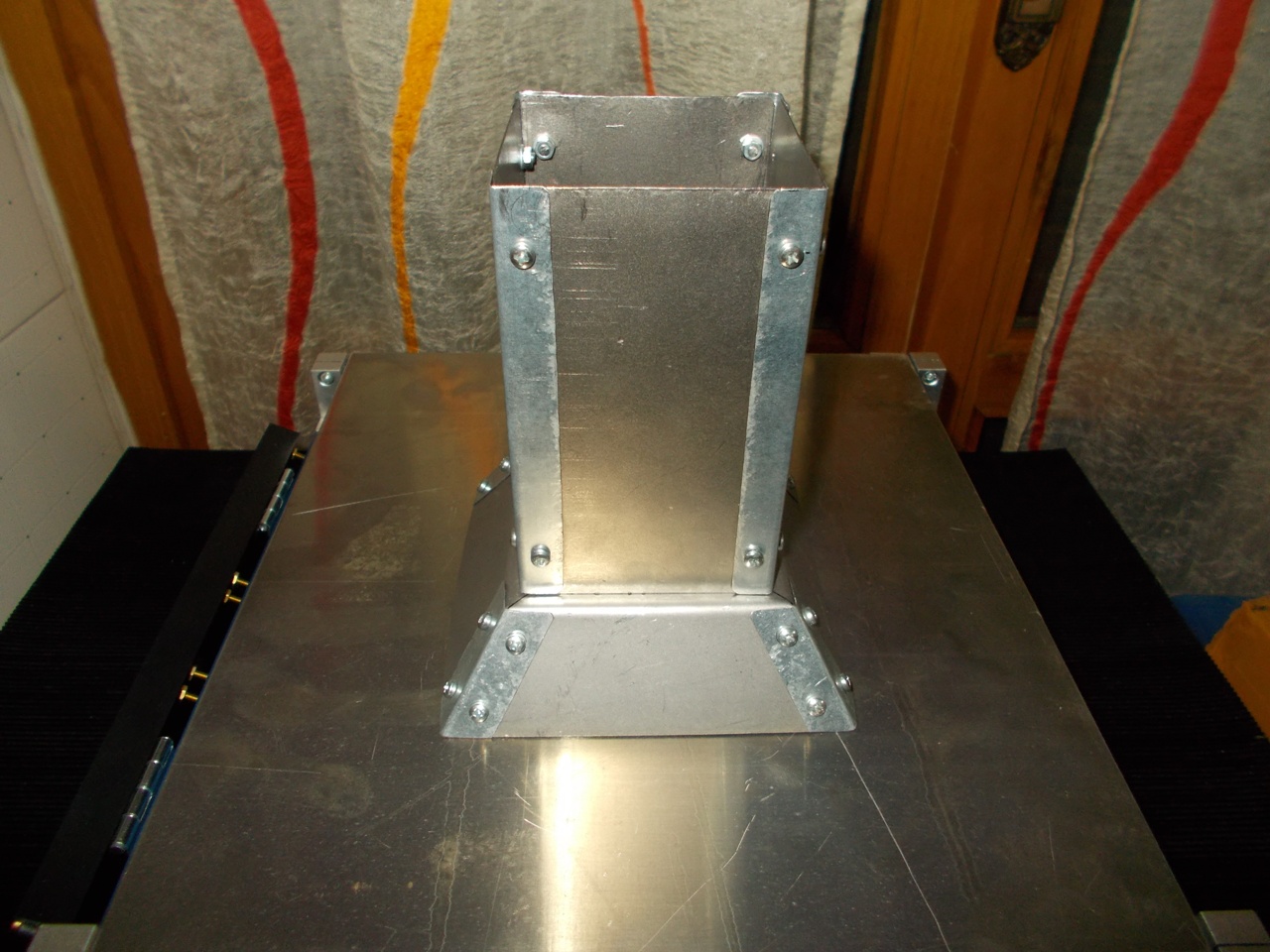

    finalmente sono riuscito a realizzare la carcassa della hotgun, manca ancora il braccio e tutta la parte elettrica che ho ordinato...solo che penso di aver fatto una cavolata mettendo un plate da 250w 60x60 anche se ho predisposto la carcassa per contenere quello da 80 rfs

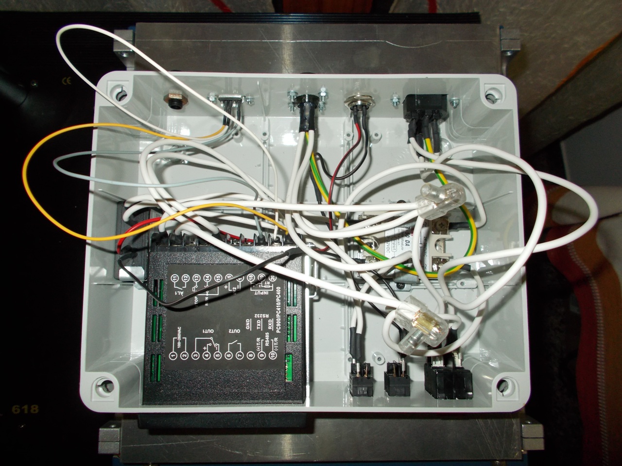

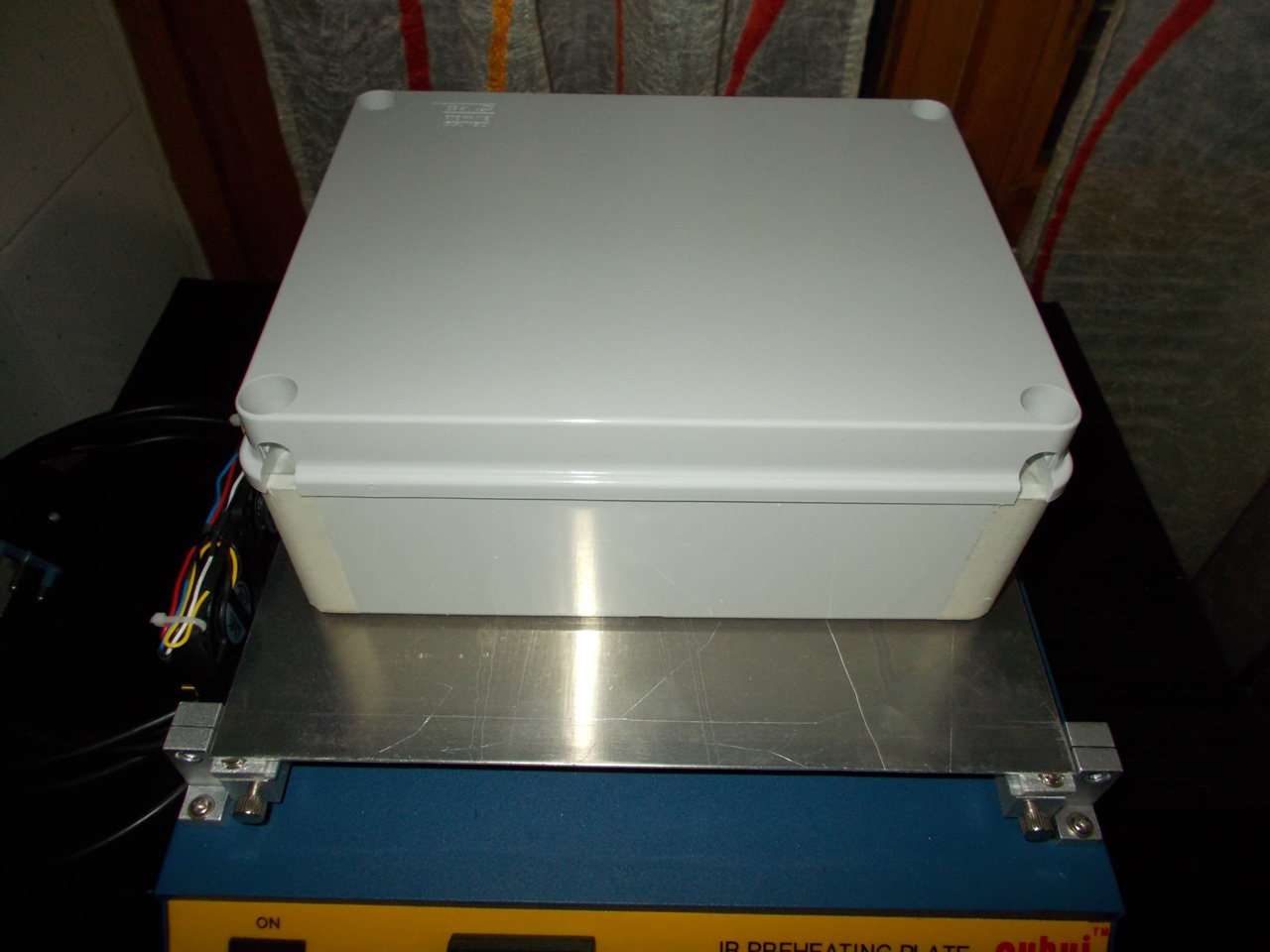

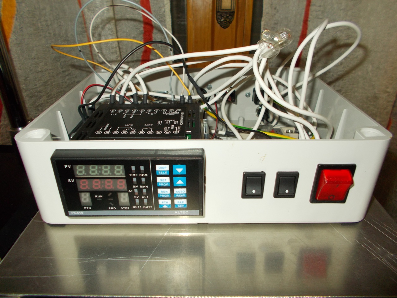

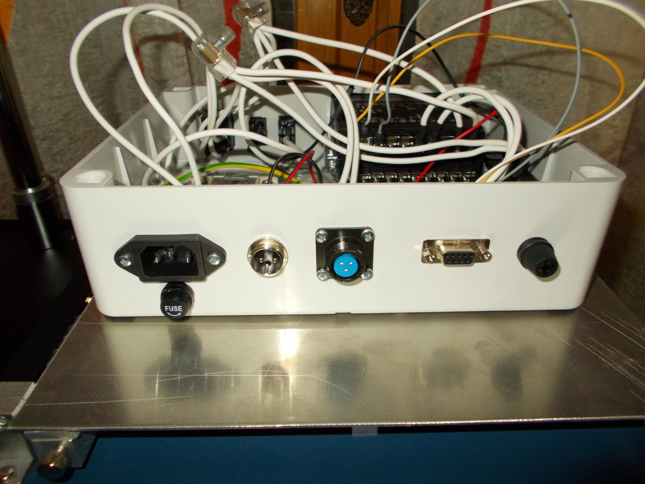

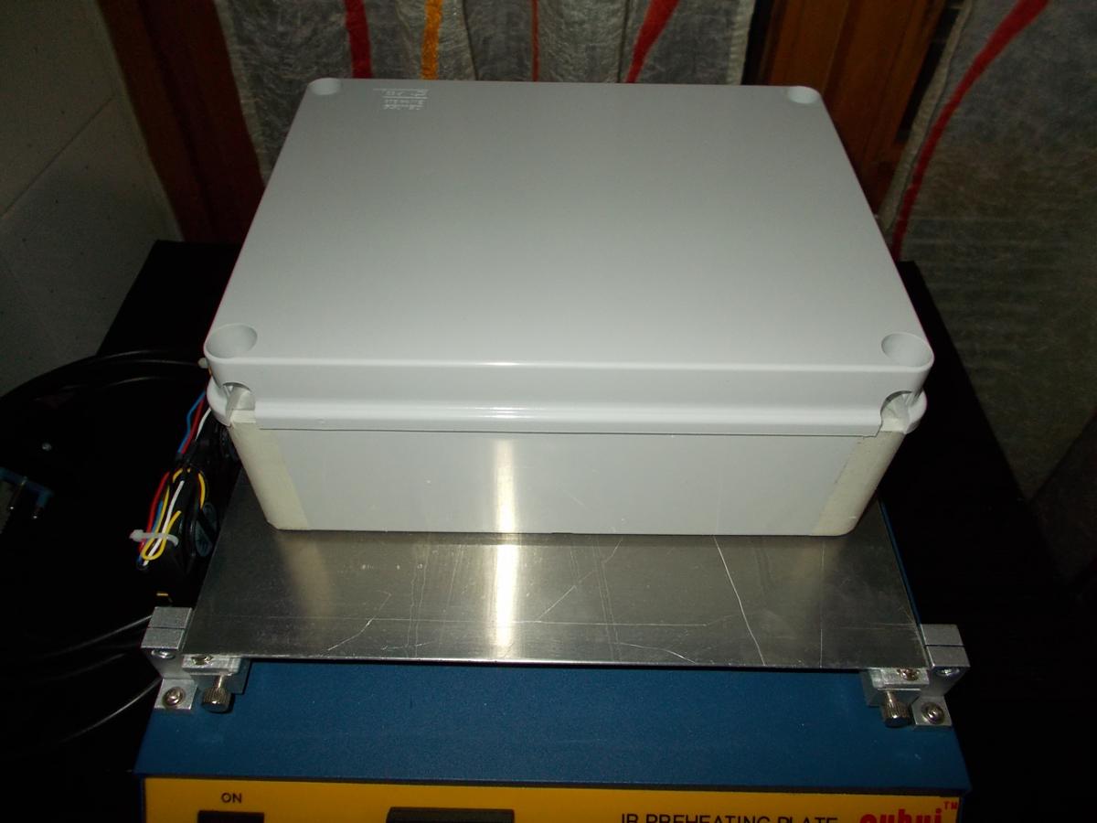

    costruito anche il pannello di controllo ricavato da una scatola di derivazione 240x190x90
