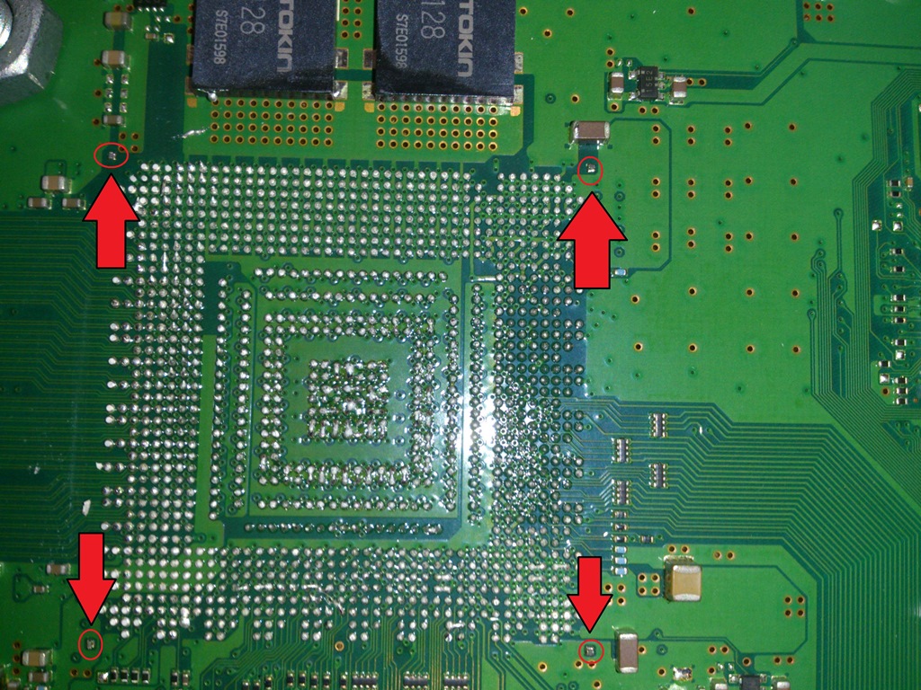

    Salve ragazzi e un periodo di m...a non me né va una bene....oggi stavo reballando un bella ps3 tutto ok come al solito....stacco il bga pulisco riattacco tutto ok...ma pulendo sono andato con la trecciolla sui condensatori segnalati come da foto logicamente i quattro condensatori si sono staccati...riattacco il bga accendo la ps3 non parte mi da led rosso lampeggiante...la mia domanda sarebbe, quei quattro condensatori sempre se lo sono a cosa servono?....io pensavo che servivano come serigrafia per la posizione del bga...il fatto che non parte la ps3 dando led rosso lampeggiante e dovuto dalla mancanza dei 4 condensatori?...grazie per la risposta.

    Sapevo che fossero dei distanziatori, dato il peso del bga con l'heatspreader
    Inviato dal mio GT-N7100 utilizzando Tapatalk
    è quello che pensavo anche io ma il fatto che mi da led rosso lampeggiante?..

    Servono a tenere il peso de bga incluso la placchetta metallica sopra perciò se risaldi con quello sopra devi avere i condensatori se no con il peso allo scioglimento delle balls metti tutto in corto

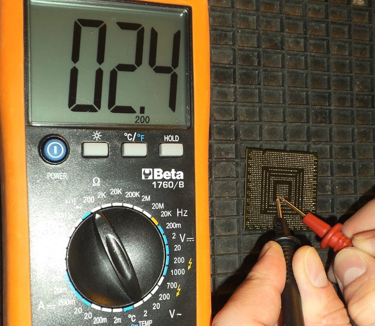

    Leone andrebbe midurata in ogni sua fase, la gpu per capire se e buona o no
    Comunque certo, con il tester misuri ohm in due punti e se stai nei range e buona altrimenti no

    [url]http://www.consoleopen.com/forum/rework-e-reballing/11900-dubbio-su-test-point-gpu-ps3.html[/url]
    Tommino81 likes this.
    la stavo per postare io la foto!
    Italia
    1,311
    si ho letto questa recensione ma non ho capito che valore deve dare per non essere buona e quale per esserlo...
    Terni
    1,090
    in teoria da 1 a 2 ohm è buona
    Italia
    1,311
    allora e buona o no?...
