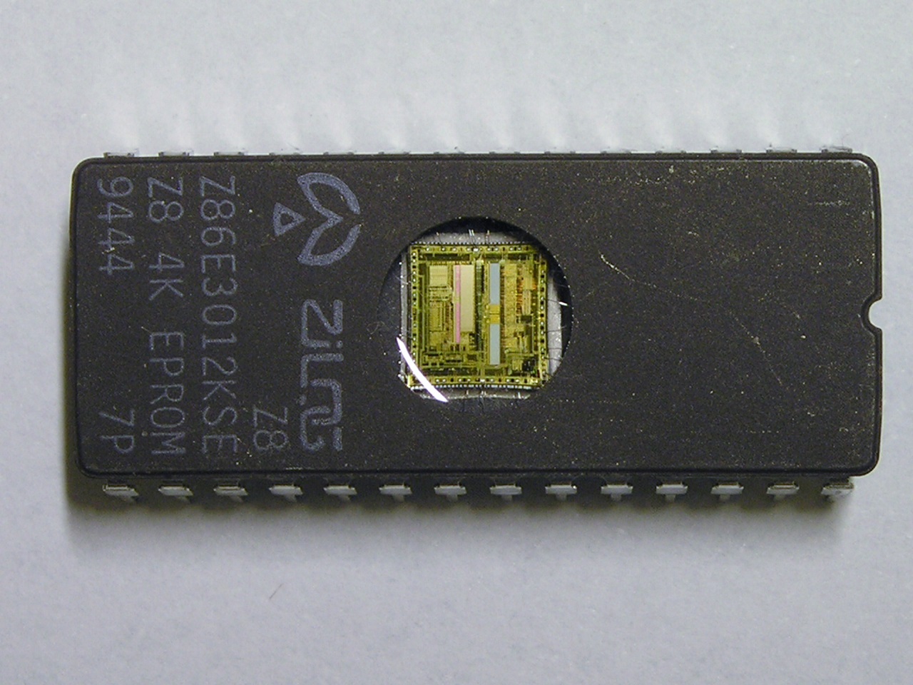

    2,910
    Con UV che io sappia puoi solo erasare le eprom provviste di finestrella.
    La tua ha la finestra?

    I LOVE CONSOLE OPEN
    Junior Member L'avatar di lello83
    Dec 2013
    36
    La finestrella?
    Inviato tramite corriere espresso
    2,910
    Citazione Originariamente Scritto da lello83 Visualizza Messaggio
    La finestrella?
    cosi
    la tua sicuramente non sarà cosi.
    La mia risposta è nata in funzione di questa frase: "Poi son venuto a sapere che il BIOS è flashabile da ultravioletti(per questo scrivo in questa sezione.)"
    I LOVE CONSOLE OPEN
    Dec 2013
    36
    cosi
Nome: eprom1.jpg
Visualizzazioni: 87
Dimensione: 313.2 KB
    No, non ha finestrella, pensavo tutte le EEPROM si potessero usare con ultravioletti....
