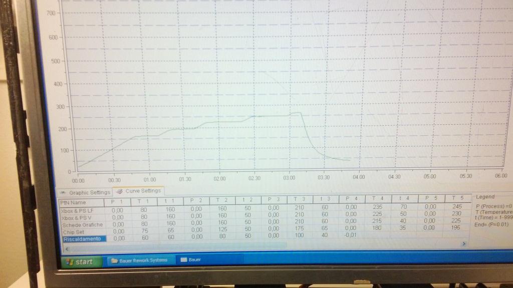

    Nome: WP_20140214_012.jpg
Visite: 172
Dimensione: 83.1 KB
    problema risolto ho fatto una prova con riscaldatore la porta e' com1 come aveva deto spyro82 ele indicazioni per il software sono giuste ...e luce fu'!un grazie di cuore a tutti allego le immagini grazieeeeee
