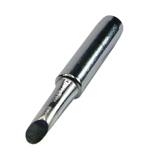

    Quali punte usate sulla atten 936b per la rimozione della nand da ps3 fat????
    va bene questa 900M-T-SK???
    grazie

    la punta K a forma di salame ok!!!
    ma che diametro usate per quella usata per risaldare???

    ciao, non ho mai rimosso nand per una ps3 ( non so ancora coem si moddano ) ma per una nand io di queste punte qui che ho uso la seconda o la terza partendo da quella a sinistra (praticamente dal lato opposto della punta che te hai indicato.)
    [URL="http://ebaypa.com/albums/20120005/sku037904_2.jpg"]http://ebaypa.com/albums/20120005/sku037904_2.jpg[/URL]
    Ultima modifica di Scruffy; 01-03-14 alle 18: 30
    Grottaglie (TA)
    Io per risaldare le nand uso quella media mentre per dissaldarle uso la punta K.
    Comunque un consiglio, usa l'aria calda per dissaldarle e risaldarle
    Io ho atten8586 e mi trovo di lusso, con l'aria calda 350° flusso d'aria su 0 sulle 360 e a 5 sulle ps3, con lo stelo saldante 480° per dissaldarle e 450° per risaldarle

    non sarebbe meglio utilizzare la 4 a partire da destra???
    mmhh io ho una atten 936b (è di mio zio) e pensavo di usare quella, quindi senza flusso d'aria.
    Però un pensierino alla 8586 lo stavo facendo
    a tal proposito, che ugello usi per l'aria???
    Grottaglie (TA)
    Quello più piccolo da 5mm se non erro, così vado solo sui pin della nand.
