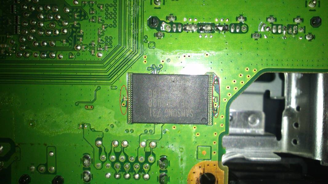

    Ed inoltre, con il getto d'aria calda, non c'è il rischio di rovinare i componenti che si trovano proprio vicini ai pin sui quali il getto d'aria è rivolto???
    Nome: DSC_0021 (FILEminimizer).jpg
Visite: 177
Dimensione: 95.6 KBNome: DSC_0024 (FILEminimizer).jpg
Visite: 194
Dimensione: 92.1 KB
    Si va di Kapton???

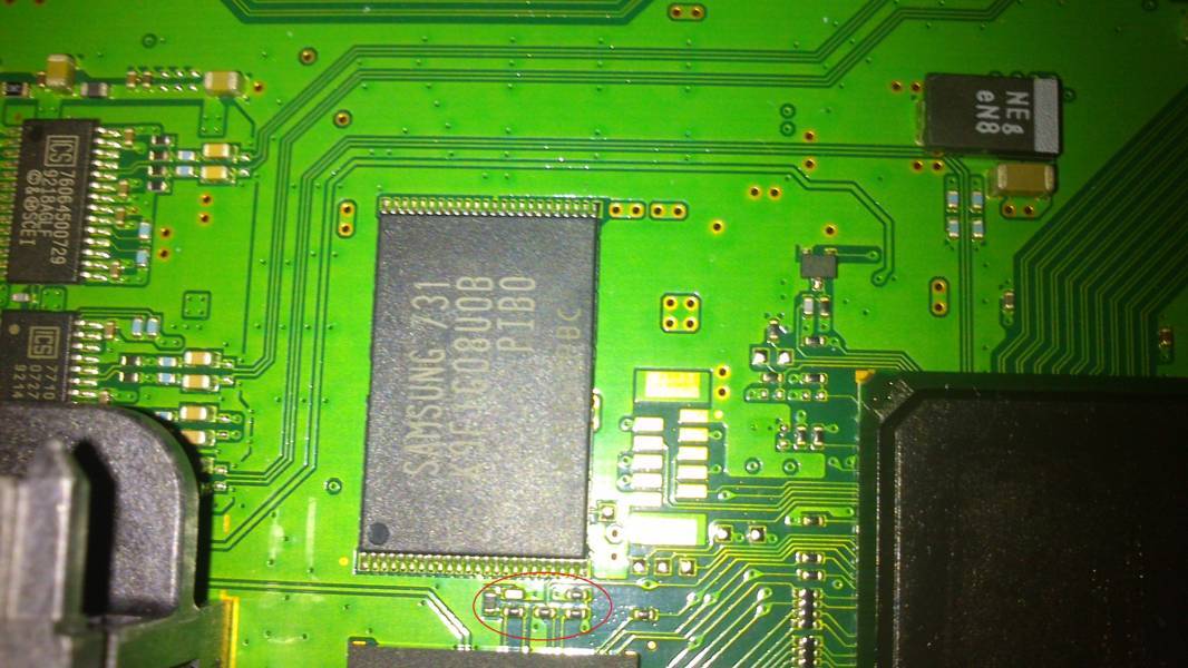

    si ma hai visto quei componenti come stanno vicino al punto in cui dovrei passare l'aria calda; non è che si danneggiano???

    la punta più piccola della "pistola" aria calda sulla atten 8586 mi sembra sia 5mm; va bene.
    Sulla mia FAT (vedi foto qualche post sopra) ci sono quei condensatori molto vicini ai piedini delle NAND e ho paura che eventualmente con l'aria calda possano subire dei danni.
    Voi quale usate??
    grazie
    si occhio al pull'up quando dissaldate ad aria "ma anche con saldatore"
    sarebbe prudente coprirle con kapton!
    altra cosa importante il flusso d'aria, se usi un flusso esagerasperato e' sicuro che vola via qualcosa !
    io uso un flusso medio con la mia ayoue 968a+
    pero' il discorso da fare e' un'altro, ossia ognuno ha il suo metodo , la sua manualita', e la propria mano "ferma o meno che sia, pesante o leggera"
    detto questo esercitati e vedrai tu stesso che i migliori consigli verranno da te stesso

    grazie Tommino, ma cosa intendi per pull'up??
    e per quanto riguarda le temperature aria va bene 350°??
    pull up , guarda bene la foto che tu stesso ha postato....
    io le nand le dissaldo a 400 gradi flusso medio , ma lo ripeto tutto sta' nella manualita'
    e' ovvio che se stai a 400 gradi mezzora su una nand rischi di comprometterla, se invece stai a 400 gradi sui piedini della nand , il tempo che serve per toglierla
    non succede nulla !
    non succede nulla !
    ahh ti riferisci ai componenti che ho cerchiato...!!?? su quelli va bene mettere il Kapton per proteggerli???
    sulla mia FAT 8di cui in foto, la distanza tra i piedini della nand e il pull up sarà di 2 mm.
    Come fai ad indirizzare il flusso senza "colpire" anche i componenti cerchiati????
    grazie
