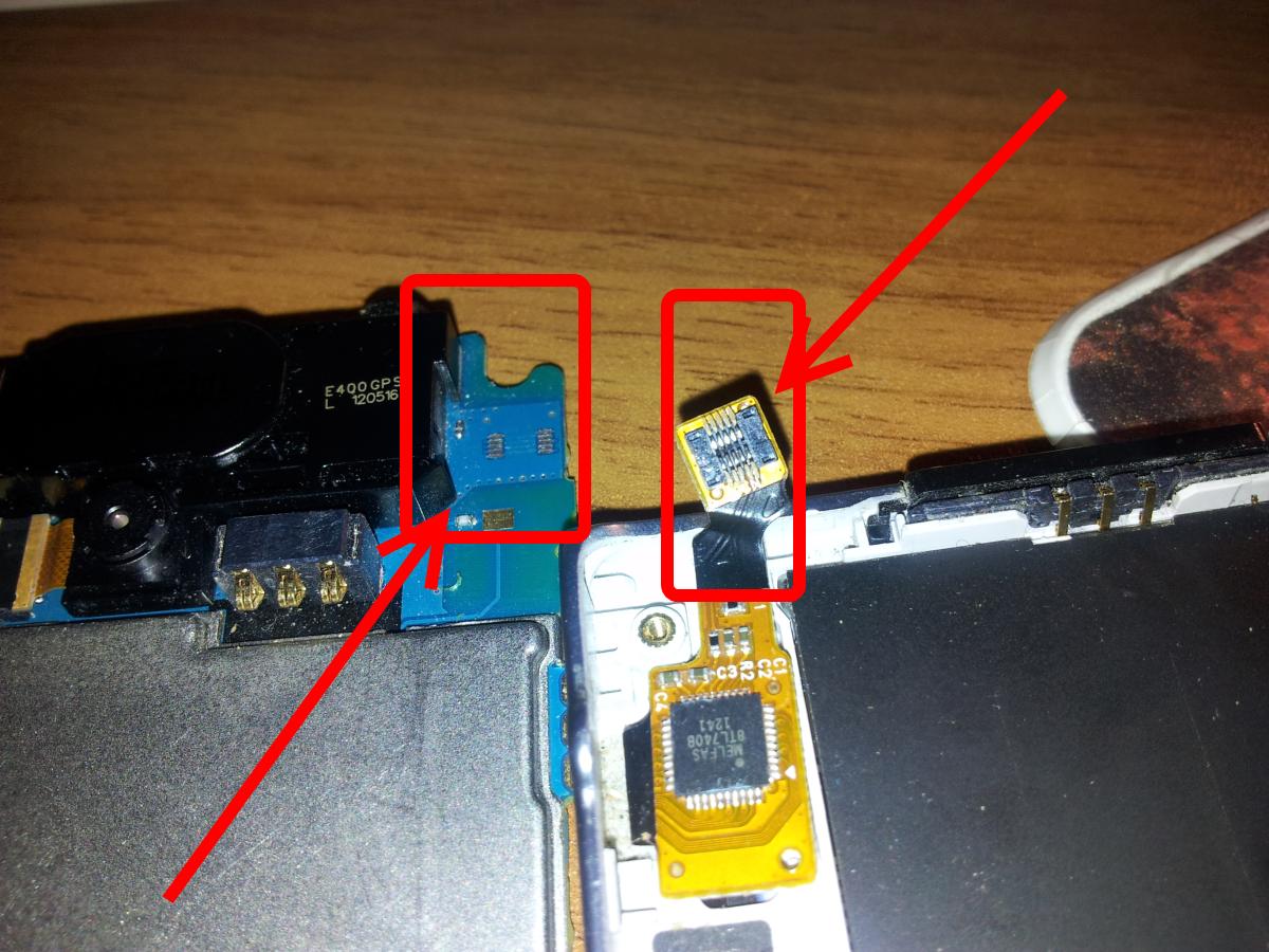

    Ciao ragazzi, oggi vi volevo far vedere in diretta come mi è successo sostituendo lo schermo touch ad un LG E400.
    In pratica si è staccato DA SOLO il connettore del flat dalla scheda logica ed è rimasto attaccato al flat.
    Come è potuto accadere. Non ho dato strattoni, nè botte. Da solo, puff...A meno che non fosse difettoso già all'inizio. Boh, mistero della fede.

    Controlla se la flat si stacca dal supporto in plastica ( non conosco il cell) kmq nel caso ci sono ancora le piste sulla mobo la vedo un po dura come cosa puoi risaldare il supporto con l' aria calda, okkio che scioglii tutto...

    a me sembra a incastro

    sono rimaste le piste sulla mobo. si è dissaldato il chip. ...sono rimasto così

    Ma il connettore si leva dal flat??

    penso di si. è solo incastrato.

    Con aria calda fai danni, ti servirebbe una full ir.

    scusa ma come si fa a risaldare un chip così piccolo. le piste sono microscopiche...
    2,628
    io procederei a filo a sto punto, tra l'altro molti punti li potresti prendere sulle resistenze e i condensatori

    è fattibile secondo te?

    penso proprio di si, forse qualche punto non è nemmeno collegato, cerca di ricavare uno schema seguendo le piste e procedi

    grazie x-ray. stasera mi metto all'opera. :-)
