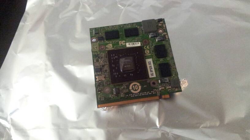

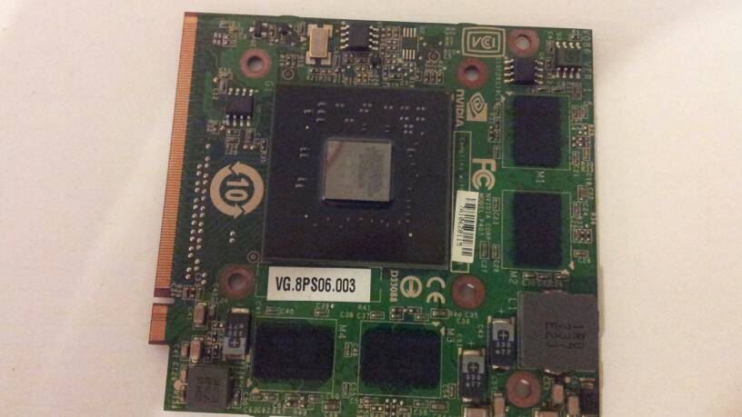

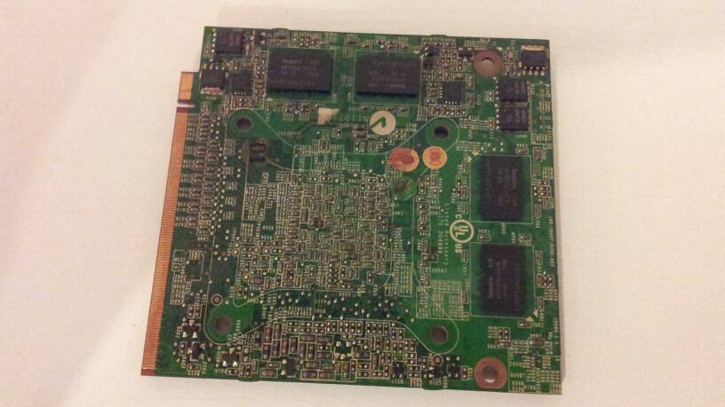

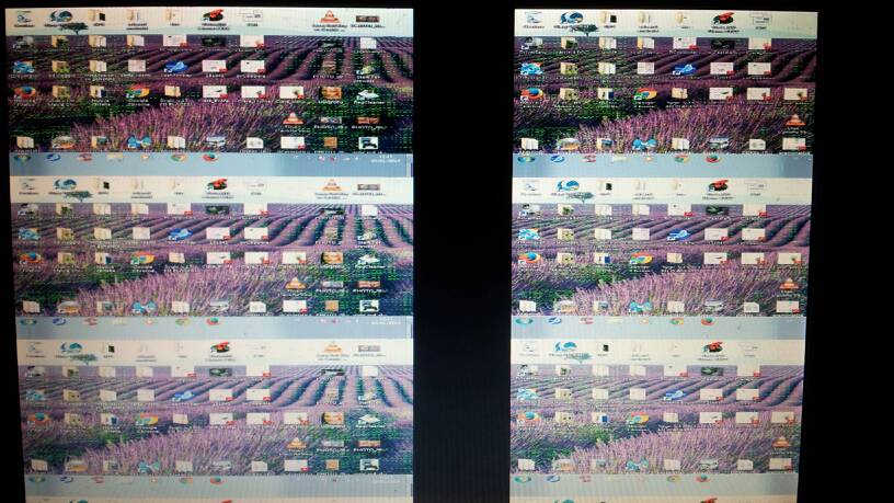

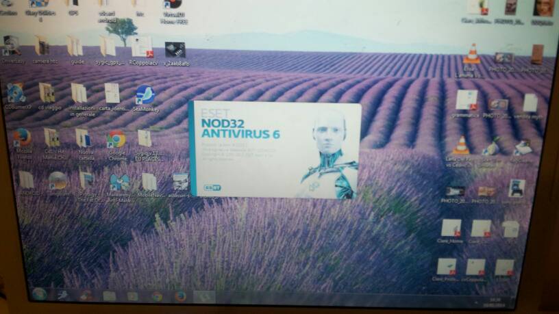

    R: Info riparazione scheda video nvidia gt-8600m gs
