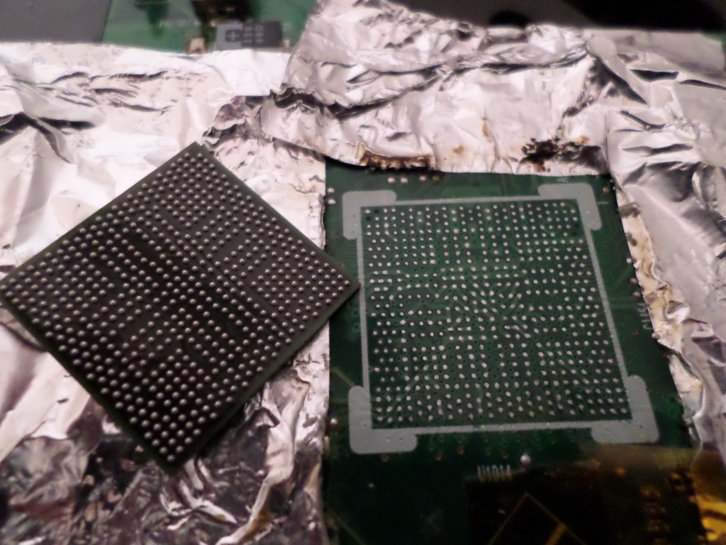

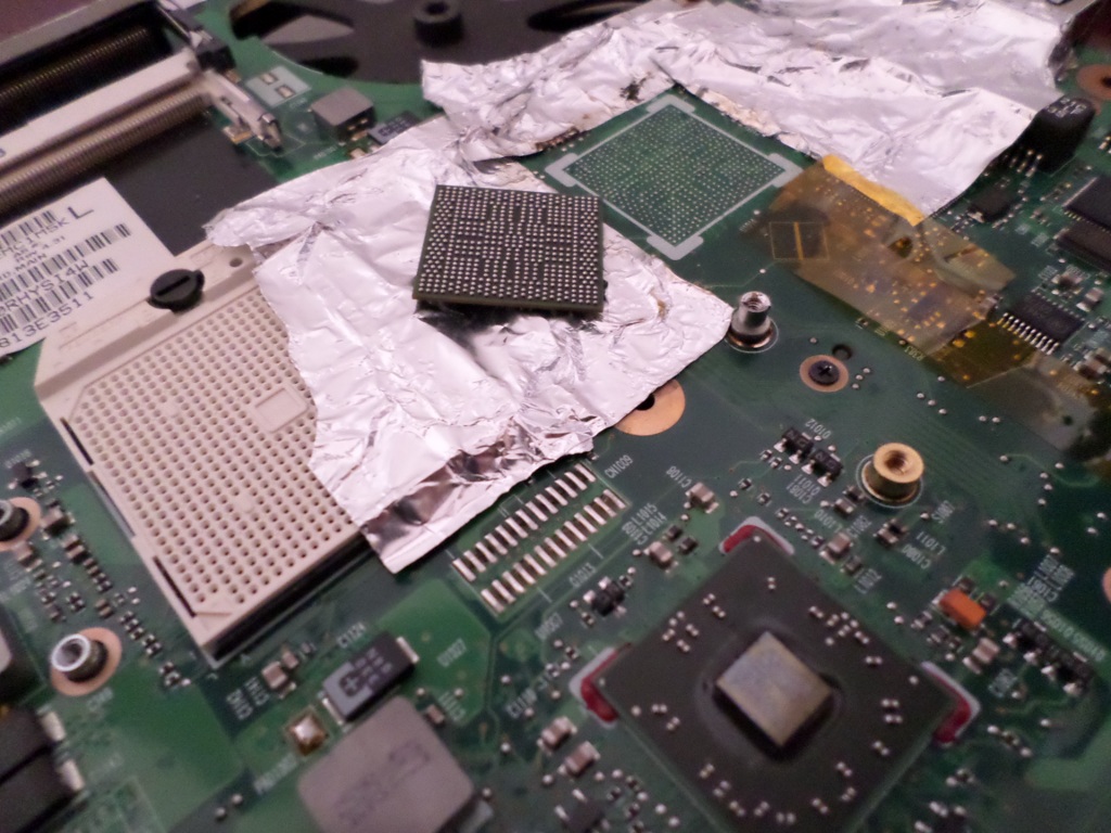

Ciao ragazzi, ho eseguito il mio primo reballing ecco qualche foto:Allegato 14999Allegato 14997Allegato 14998Allegato 15000
Come si può notare, ho fatto qualche errore nella pulizia e quattro pad della scheda madre mi hanno abbandonato...:-)

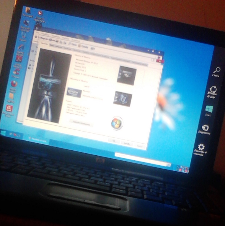

Ho saldato il chip e le prime volte tutto ok, il pc si avviava senza problemi, dopo un paio d'ore però ecco il problema, ossia schermo nero e i 5 lampeggi del famoso bloc maiusc, abbandono il pc sconsolato e dopo qualche minuto vedo che si è avviato normalmente!
Ora infatti è una consuetudine, l'avvio avviene sempre seguendo questa procedura, potrebbe essere un problema di massa dovuto alla non saldatura sui pad in foto?
Per il resto una volta avviato il pc funziona senza problemi.
