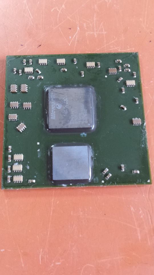

    Nome: gpu mm.jpg
Visite: 110
Dimensione: 51.3 KB ecco la GPU che cerco....cosa assurda...questa è una che è andata...mentre aspettavo notizie sulla GPU ho reballato un altra Jasper che chiaramente aveva la stessa GPU...e misurava 3.0...risultato?....l'ho reballata ed è andata ...la seconda..la prima misura 0.05...non credo sia buona..
