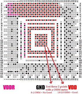

    quindi lo scopro solo dissaldando e controllo la gpu.che valore deve dare per essere buona.
    grazie
    Ultima modifica di marcus78; 07-10-13 alle 20: 19
    ecco un'immagine 'di solito tra 1 e 2 ohm
    Nome: rsxtestpoints.jpg
Visite: 186
Dimensione: 42.1 KB
    Grazie tommino.

    Scommetto che almeno uno di questi condensatori è collegato ai punti indicati nello schema più su. Prima di staccarlo potresti provare a darti un'idea misurando la resistenza su uno di essi
