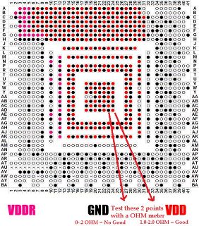

Scusami ma prima di riattaccarla hai provato a testarla con il tester?
Comunque fa una prova collega il tristate a massa, se si spegne è la Nor, altrimenti cambia rsx sarebbe un Glod a quanto vedo....non è detto che se fosse la rsx si spegnerebbe subito
Cris, direi il contrario, no? Se si spegne con Tristate a massa significa che è un problema hardware non riguardante la NOR...

Scommetto che almeno uno di questi condensatori è collegato ai punti indicati nello schema più su. Prima di staccarlo potresti provare a darti un'idea misurando la resistenza su uno di essi
[url]http://postimg.org/image/x2dmlyghx/full/[/url]
