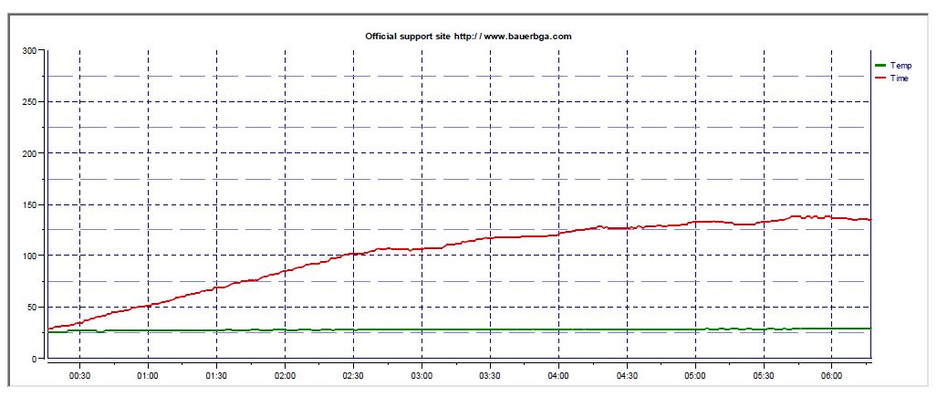

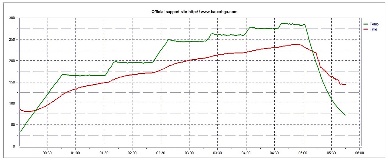

    Salve ragazzi, premetto che impreco da 3 mesi ormai, cioè dall'acquisto della famosa Honton Ht-R392, per la creazione di un profilo adatto alle mie esigenze, finora prevalentemente GPU e chipset di notebook, magari per le 360 se ne parla più avanti. Dopo varie ricerche e dopo aver preso spunto da diverse fonti, ho creato diversi profili, ma senza riuscire a liftare in maniera perfetta il bga, salta sempre qualche pista. Poche, 3-4, ma saltano, prevalentemente negli angoli. L'ultima proprio poco fa. Vi mostro il grafico, magari sapete darmi qualche dritta su qualche modifica al profilo.
    Pre impostato a 280, lo faccio partire da solo finchè non arrivano in temperatura i plates, dopodichè stacco e faccio partire il profilo. Non ho problemi di imbarcamento nè di pop-corning, flussante usato Amtech NC-559-ASM-UV(TPF).
    Che mi dite?

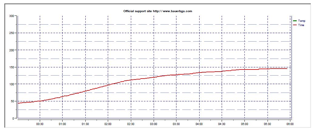

    Aggiornamento: ho ottenuto questi grafici impostando il bottom a 150 con rampa di 0.5 e il pre rispettivamente a 280 e 300, top staccato.

    Con dei plate del genere a mio parere vai poco lontano....io ripeto che per avere 150 sulla pcb di una ps3 imposto 210 220. E in 3/4min ci arrivo...cambia i plate
